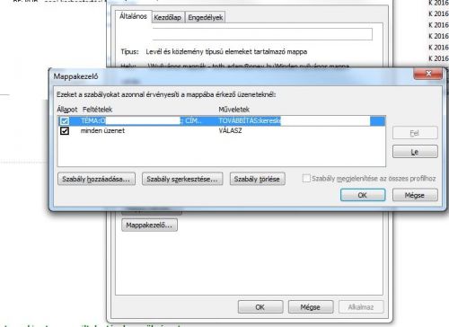

Hogy tudok egy továbbítós szabályt beállítani, bizonyos tárgyat tartalmazó levelekre egy mail enabled public folderen, Exchange 2013-as szerveren (a kliensek outlook 2010)? Eddig jutottam, hogy jobb gombbal rányomtam az outlook-omon belül a public folderra, majd ott "mappakezelő" és beállítottam, hogy adott tárgyat tartalmazó leveleket továbbítsa adott személyeknek. Viszont nem továbbítja őket:
Mi lehet a gond?
