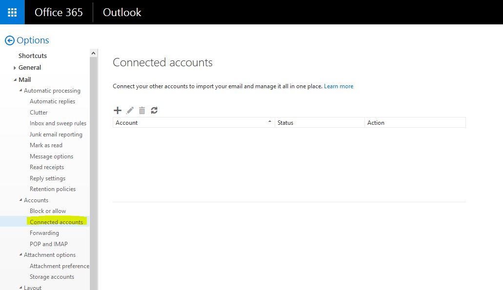

Én így csinálnám:
- Rendesen megvenni a cégnév.hu vagy hasonló domain-t, ez pár ezres évente.
- 3 db Office 365 vállalati alapverzió. [link] Ez kb 4000Ft / hó 3 emberkére.
- Pár óra alatt össze lehet röffenteni az egészet, domain-t hozzáadod az O365-höz, felhasználókat létrehozod.
- Majd pedig a fiókokban beállítod a connected account-ot (bocsi, nincs magyar O365-öm), ez automatán leszedi a szolgáltató hitvány szerveréről a cuccost.
- Utána már simán megoszthatod a postafiókokat a felhasználók között, valamint mobiltelefonra is szinkronizálódik, meg van rendes webmail is.
- Persze normál Outlook kell hozzá, lehetőleg 2013-as vagy újabb, a vállalati prémium csomagban ez is jár hozzá.Pluszban még van sharepoint, Skype for Business meg mittoménmi az alap csomaghoz is
