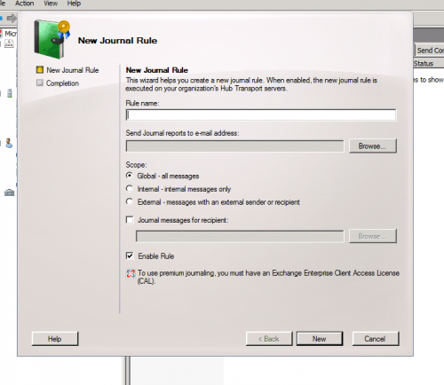

			  Macibook tag Megvan a hiba, nem az organization configurationnel hanem a server configurationnel kell beallitani a journalingot, majd letrehozni egy plusz fiokot fogadasra. Ha igy csinalom a dolgokat kivalasztva, hogy mik maradjanak bent a fiokban tokeletesen lathatatlan. Koszonom a segitseget
			  Macibook tag Sziasztok, Azt nem tudjatok, hogy esetleg be lehet allitani egy exchange postafiokon, hogy automatikusan kuldjon masolatot a kimeno es bejovo levelekbol egy masik postafiokba? A cegvezetes gyanakszik, hogy valaki adatokat ad ki harmadik felnek. Jah es a kerdes meg az, hogy ezt be lehet allitani ugy, hogy ezt a delikvens ne vegye eszre?
