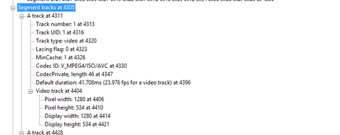

fuze
Doky586 #2667 üzenetére
Nem is értem, hogy mi változhatott 2013 óta (Akkor jött ki a django BD-n), mert addig az összes filmet lejátszotta a TV.
(#2668) darvinya, (#2669) Multibit Az mkv-ra ezt írja ki az mkvinfo:
Kis kiegészítés:
Video: [x264] High@L4.1, CRF, 1280x534, 23.976 fps
Audio: [AC3/DTS] HuN 5.1 640, EnG 5.1 1509
Subtitle: [SRT] HuN + Forced(#2670) energomatt Ebben az esetben igen, mivel nagyon ritkán viszek filmet a nagyszülőknek és baromi felesleges lenne tízezret erre elkölteni

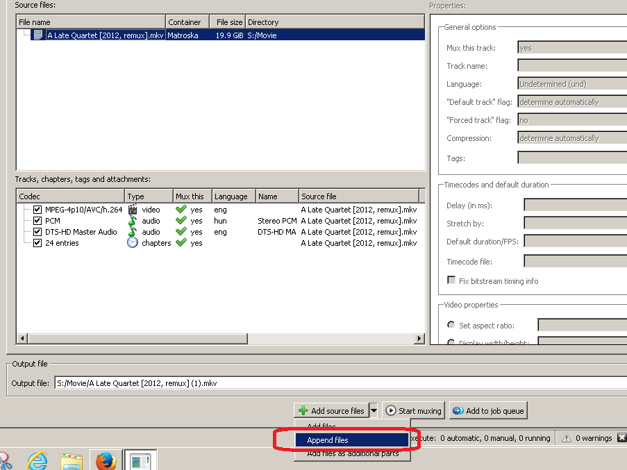

Új kérdés: Mivel tudok .mkv fileokat egyesíteni?
úgy értem hogy az 1.mkv ban van a film első fél órája, a 2.mkv ban a 2.fél óra (teljesen azonos codek stb), és a kettőt egybe akarom rakni _újratömörítés nélkül_.
