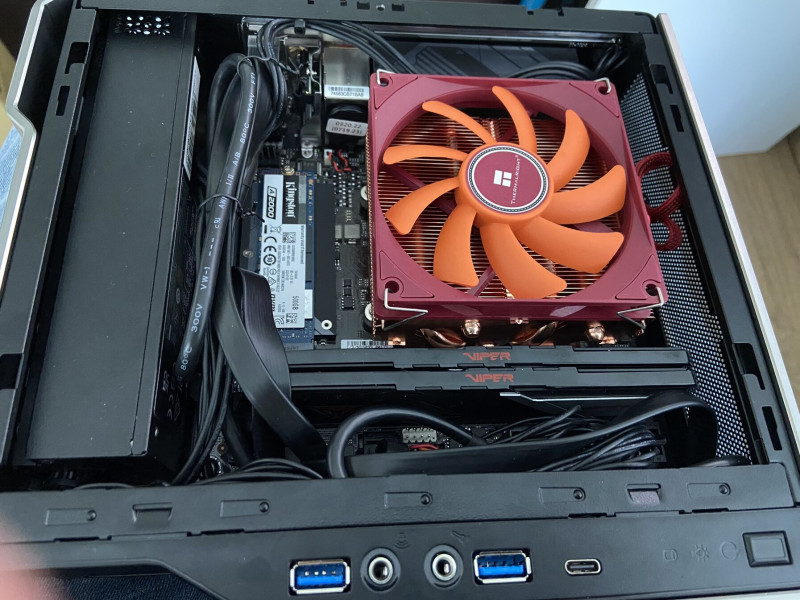

Na, befejeztem a projectet. A PLA rideg, törik, mintha muszáj volna és a gépem sem egy űrtechnika.
Ez telt belőle:2 db 50x*50*x10 mm-es duál 3 pines noiseblocker blacksilent házhűtés venti (semmi hangja, mehet 100%-on). Készítettem nekik egy felfogatót.
1 darab 92mm-es noctua slim cpu venti. Készítettem ennek is felfogatót, tüskével rögzül a venti a keretre, a keret meg karmokkal a bordára.2 részletben kellett megcsinálni, mert egyben nem fér fel a nyomtatóasztalomra. Bepattintósak az elemek, ragasztani szerencsére semmit sem kellett.
40C fok az a belső hőmérséklet, ami eddig 45 volt. (mesh panel fent, windows és pár program fut)
Fura mód a cpu venti ugyanazon fordulatszámon halkabb lett, amint a házhűtő pinekre rácsatlakoztattam ezeket. Van valami error az alaplap tervezésében.

Egész nap terveztem, újraterveztem, nyomtattam. A chopin alacsonysága is feladta a leckét a megengedhető anyagvastagságból. (2mm marad a mesh panelig)
A tartókarok pattintós kivitelűek, a keret karmokkal csimpaszkodik a bordára.
Íme a thermaltake axp-90-x47 full 92 to 120mm átalakítóm.
Gyönyörűen illeszkedik, életem első tervezése.Pár mm holtjátékot hagytam a bordán ha mozgatni kéne az egészet, reggel letesztelem rámegy e a fedél (eredetileg csak elcsúsztatott 120-as ventivel lenne használható)

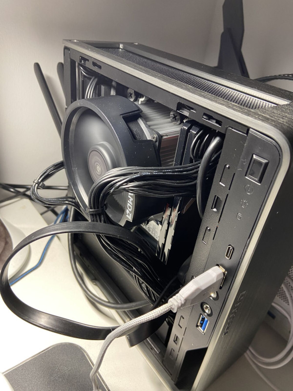

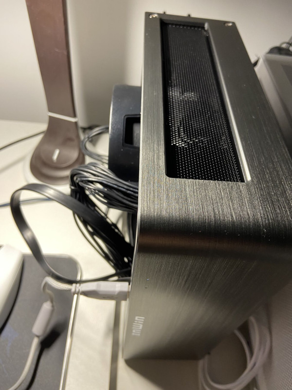

Na in win chopin max hőmérséklet tapasztalat
Egyelőre a könnyed windowsos videónézéses hőmérsékelétekről tudok beszámolni.
8700g, 7000 mhz-re állított ramok, thermalright axp x47 galliumos rézhűtő, gyári ventivel.
Szoba hőmérséklet: 33 fok
Álló állapotban: 45 fok - 51 fok között
Fekvő állapot: 35 fok - 45 fok
Azt hiszem marad fekvőben. Bár így szépen gyűjti majd a por lerakódást -

Na, a Minineo S300-ra (8 liter) ráeresztettem egy fhd shootert max felbontáson (metro exodus), ha már jó 30 fok van alaphangon a szobában.
A 65 wattos 11700f fogyasztása felment 125 wattra. (tehát közel kétszeres)
Ez 90 fokos cpu peaket okozott, egyébként 80 fok körül áll be a hőmérséklet. Zakatolt szegény noctua venti. Thermalright axp-47-full + noctua slim 92mm-es venti + gallium
A 4060 peak 85 c fok volt a gpu-nak. Egyébként hűvös levegőt tolt ki. 125,45 watt-ot szívott le. Itt már power-temperature és voltage limitbe ütközött.
A gigabyte z590 vision d itx lapban a két m2 ssd 55C és 69C fok csúcsértéket mutatott
Ezek fényében nem hiszem hogy ebben a házban lehet tovább csökkenteni a hőfokokat, szóval értékelés: a 4060 gigabyte csendes, kiváló hűtésű és halk kártya.
A thermalright réz hűtője low profile zárt mesh gépben erőlködik a hűtéssel, de ekkora méretben még megy neki.Ennek ellenére a Jonsbo T6 izgat, hogy 120-as vízhűtéssel hogy szerepelne az üvegpanel mögött. Közben még egy APU chopin projektet is gyűjtögetek össze.
A körülményekhez képst jó. De még jobbat akarok. És ez bosszant
