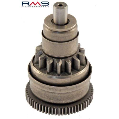

Nekem is hasonló van, nekem a gyertya tisztítás után jó volt, pár napja szintén ez, valószínűleg már csere is kell, nem elég tisztítani. Csak nekem rosszabb a helyzet, mert a berúgóracsni elkopott és nem lehet már berúgni, így 2 dolgot kell megjavítani. De ha valakinek más ötlete is van, írja le, nekem is jól jön
