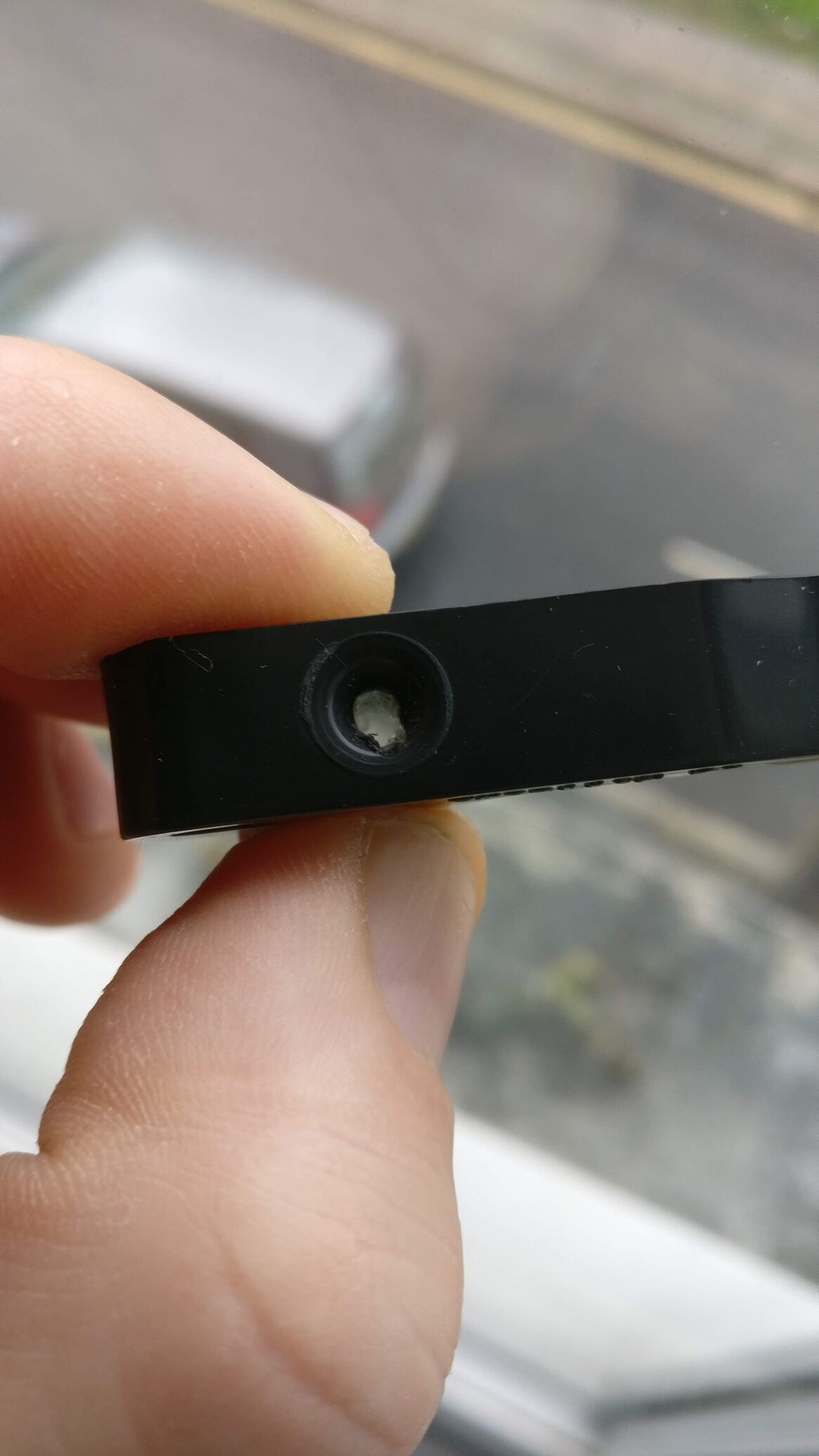

Ton-ton
spacelab #43310 üzenetére
Fura. Általában a 4-8 rétegnél szokott előfordulni.
Jellemzően akkor jelentkezik, ha túl sok anyagot tol a fej. Nem vészesen sokat, csak a kívántnál hangyányival többet (pl. Pla+ helyett pla).
Egyszerűen az történik, hogy kiálló részek lesznek a nyomaton. Majd a következő rétegnél ott átugrik az extruder motor, mert nem tudja kinyomni az anyagot. Utána viszont (mivel átugrott), már hiányozni fog az az anyag, ezt látod. -
