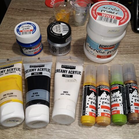

Akril vízbázisú festékeket kapni sok helyen papír és művészboltokban. Többféle árban, kiszerelésben és fémes hatással is. A drágább lehet jobban fed, de egy rétegből nem fog akkor sem mindent biztosan átszínezni. Ha nagyon elütő színű a műanyag és a festés, akkor - meg úgy egyébként is - érdemes primert is használni, az nagyobb kiszerelésben is olcsóbb talán és nem a drágább festékből kell több réteg.
Matt, fényes, színes [link]
primerek [link]
pár ecset sem árt, kisebb és nagyobb. Meg esetleg eldobható műanyag felespoharak, hogy kisebb adag festéketet abbak keverhess.
Simán el lehet verni egy ilyen kis bevásárlással 5-10 ezret.Pár példa eredmény [link]

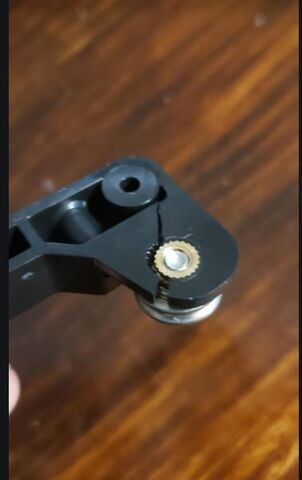

Ez még akkor fordulhat elő ha nem elég meleg a nozzle vagy túl gyorsan szeretnél rajta filamentet átpréselni rajta. Ha ez a gond lehet ellensúlyozni vagy emelni hőmérsékletet vagy a sebességet visszavenni.
De szét kellene szedni , mert szerintem nem szorít elég erősen. Sajnos gyakori hiba, nálam is eltört alig egy hónaposan, felülről szinte nem is látszódott de alulról hasonló mint ez:
Érdemes az alumíniumot megrendelni hozzá véleményem szerint akkor már a dual meghajtásút az jobbnak tartom. -
