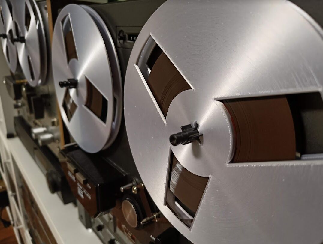

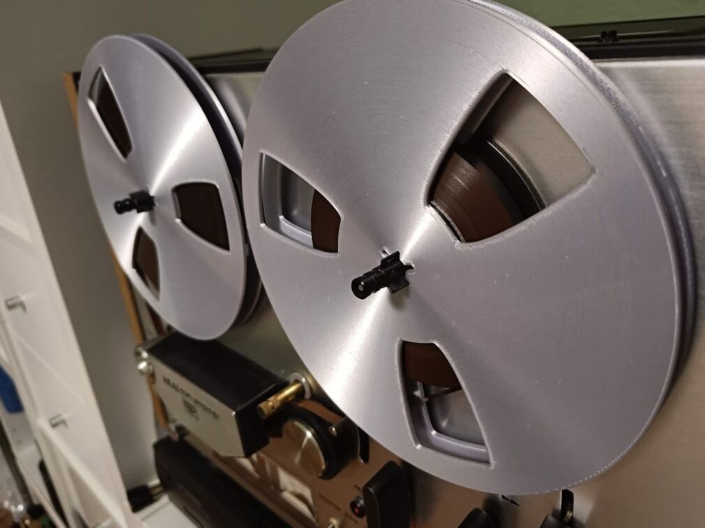

smithsys
tsilver #43724 üzenetére
Silk-ből illetve Wood-ból is legurult már néhány kiló kék, ezüst, bronz meg piros.
Az előbbivel semmi gond, minden probléma nélkül lehet nyomtatni.
A fa egy kicsit macerásabb, nálam mindig kellett utómunka szálazás miatt. A fluoreszkálót még nem próbáltam.
