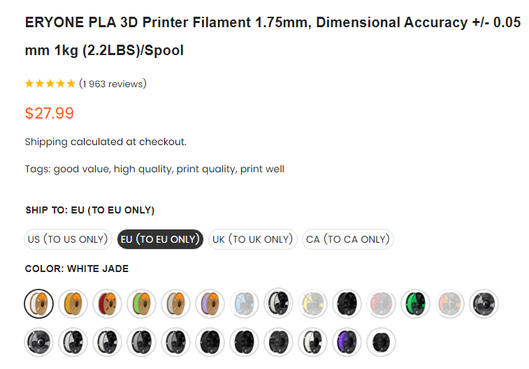

Elég sokféle sima PLA van EU raktárból (átváltottál EU raktárra?), 4 szín nincs jelenleg:
5 kg a 45% kedvezménnyel kb. 77 $, ami kb. 26.000 Ft, így tekercsenként 5.200 Ft-ra jön ki. Én pl. 7 kg matte PLA-t vettem nemrég, mert azok hiányoztak, 5.600 Ft/kg áron.
De sima PLA árban van nekik PLA+ is ugyan olyan áron, ott pl. a 23 színből jelenleg 3 szín nincs EU raktáron.
A PLA+ ugyan olyan jól nyomtatható mint a sima PLA csak kicsit erősebb. Sima PLA-ból és PLA+ -ból pedig minden színt össze lehet válogatni, ami kellhet, szerintem.
De ha ez neked nem elég választék, hát sajnálom, akkor keress mást máshol jobb áron, én csak megosztottam a saját tapasztalatomat, de az téged nem kényszerít semmire

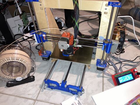

5 éve lett ez a FrankEinstein a Trony P802-ből Ramps alapokon.
Minden kínai benne.
5 éve a sarokban figyel (mert bár a korábbi írományomban említettem az Anet A8-hoz aluprofilt vettem, de a Tronxyhoz már nem volt elég zsé, így marattam ócsóé fából rétegeltből kivágatva: DDDD)5 éve a kis Marlin firmware-t ezen gyakoroltam.
Most építgetnék valami fémvázas motyót (MK3 váz, Prusa Mk2.5 eredeti Bondtech, 12V Zaribo Mk52, meg SKR1.3) ezen motyók még évekről megmaradtak, úgy határoztam vissza is térek a FDM világába, meg frissítem a tudásom, mert a Klipper vonat is elmegy mire Én beszállok.De nem merek gyakorolni egy újépítésem, még a végén felszántom a heated bedet, ezért döntöttem amelett, hogy előveszem ezt a poros ócskavasat, ha eltöröm az X tengelyt miközben beletúrom a Z-vel az asztalba tudatlanságomba, akkor legyen.
Hát kapott is rendesen és a Z offsettel még most sem bírok, minden új számomra, de már végre nyomtattam vele valamit.
Se Pressure Advance, se Input shaping se egyéb számomra ismeretlen fogalom a Klipper világából.Csak egy szimpla első nyomat (kalibrációs kockákat már unom
A kókányság mindent visz, de hát ez DIY csoport nem? : DDDDD

Tudom, ugyan ebbe a hibába estem 6-7 éve, mikor már a Prusa Mk2 javában ment Én meg kezdtem a kis plexi vázas Anet A8 és Tronxy P802-vel, gondolván, nem tudok kifizetni ~200 ezret, de ehelyett kifizettem Aliről 2x60 ezret ezekre.Nos utána jön csak az igazi kihívás, a váz egy hulladék, vetemedik, temérdek felesleges nyomtatás, pontatlan, aránytalan alkatrészek jöttek ki.
Ültessük át aluprofilra, azt még itt egy fórumtárstól vettem ~5 éve 17.500-ért.
De ha már átültetjük, akkor ideje lesz firmware cserére, csendesebb motorvezérlők, extruder upgrade-re, és igazából ha már építem az egyiket, akkor kezdjek már hasonlítani az akkori favoritra a Prusára. [link]
Na de ha már átépítjük, akkor kell valami custom firmware, mert az Anet A8 féle repetier host nem "menő".
Nos akkor újdonsültként szintén nagyon sok fórumos támogatással ismerkedjünk meg a Marlinnel.
Millió elcseszett óra, mire lett belőle valami használható, immáron fémvázon és az összes létező szívás előjött ami k....a érdekes hogy az Anet A8-n még nem.
(Hotend dugulás sz*r összeszerelés miatt, gyenge motoráram beállítás miatti lépés vesztés, majd túl sok áram miatt túlmelegedés és réteg elcsúszás, fogaskerék eldarálja a filamentet, z wobbling, ghosting és ki tudja még mi, ami "pár évig el is vette a kedvem az egésztől".Aztán gondoltam veszek egy másikat, Tevo tarantula, az is darabokban, újabb 60 ezer, ha csak natívan a nyomtatót számolom, immáron 180 ezernél járok, de a rakás fila + millió alkatrész Aliről (fogaskerekek, rugók, csapágyak, motrok, alaplapok, motorvezérlők, szíjak, hotend, nozzle újabb 80 ezer minimum mire abbahagytam a vásárlási lázam.)
De itt nem álltam meg, már van egy szétszedett Anet A8, sikerült szétszedni a Trony P802-t mert vettem P3Steel vázat, azt oda akartam átültetni, meg van egy rossz állapotú bontott Tevo Tarantulám.
Nos ennyi hulladék és már ~250 ezernél járunk.
Áhhh 2019 december pre-order és megjelent a Prusa Mini....
Ez kell nekem, relatív olcsó is, na ezt "majd soha nem fogom ápgrédelni ez stabil lesz, ez majd szépen nyomtat, ezzel majd elkészítem az összes többi megbontott nyomtatómhoz az alkatrészeket.Bejött és megérte.
Egy csavar van a történetben, hogy nem nagyon haladnak az 5 éve szétbontott cuccaim, idővel is költöztem, sok dolog eldobozolva.
Viszont a millió és +1 modot szépen elhagytam és az a stock Prusa mini már jó sok kilóméter maga mögött tudva rendületlenül teszi a dolgát.
Én nem piszkáltam, Ő pedig nem hagyott cserben.Annyira megtetszett a Prusa mini, hogy gondoltam csak kellene már ebből a kis f*sza nyomtatóból még egy és a sok régi vackom egyszer majd "eladom apróért...."
De hát ismét nem tanultam a hibáimból.
