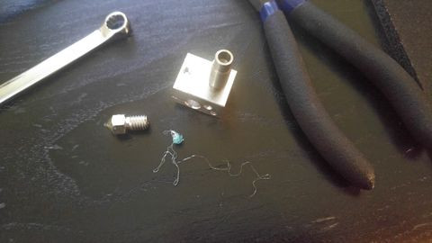

printerpeti #10108 üzenetére
Nem csak a rezet,a rozsdamentes acél is kb. 1kg PETG-CF elnyomtatása után kuka.
Jelenleg nem kisérletezem,mert nem kell CF anyaggal nyomtatnom,ellenben ha készen lesz az új nyomtató,akkor a következő az all metal throat és a titán ötvözet nozzle lesz. Abban bízom,hogy a titán ötvözet többet bír majd ki. -
