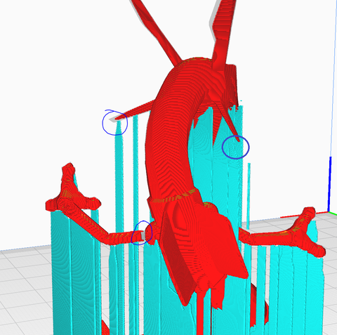

Más:
Ezt a Rayquaza modellt próbáltam kinyomtatni. Holnap tehetek fel képet, de ha letöltitek és szeletelitek, tisztán látszik, hogy a bal karját "levágja" a szeletelő. Más gondok is vannak. A jobb alsó "füle" vagy mi az a fején nem kap supportot akár mit játszom vele. Azért egy 0.12-es magasságú nyomtatást készítettem és hát a jobb karja a levegőben, supportokon lógott,és a másik keze is csúnya. Egyszerűen nem jól szeleteli a Cura.Meg tudná nekem nézni valaki ezt a modellt? Nagyon szeretném kinyomtatni, ajándékba lenne.
Szerk: próbáltam alap cura beállításokkal is szeletelni de már az előnézeti képen is látszik, hogy nem lesz jó, nem érnek össze a szeletek.
