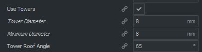

Viszont az általam használt Tree supporttal megtámogatva az egyik kinyúló része a modellnek "leesett". Ilyen esetekben mikor nem túl jól támaszt kis kinyúló részeket, mit érdemes állítani a tree supporton?
0.2-es Layer height-tal dolgozom. A Cura-ban a "Tree Support Branch Distance" kapcsolót látom, hogy ez állítja azt, milyen messze legyen az overhang-ektől a support. Ez alapértelmezetten 1mm-en volt, így nyomtattam.
Emlékeim szerint érdemes úgy nyomtatni, hogy a Layer height duplája legyen a support távolsága a modeltől. Ennek jegyében ezt az 1 mm-es értéket szerintem csökkenteni kellene 0.4 mm-re. Jól gondolom vagy mást kellene állítani ahhoz, hogy az overhangek stabilabban legyenek megtámasztva? -

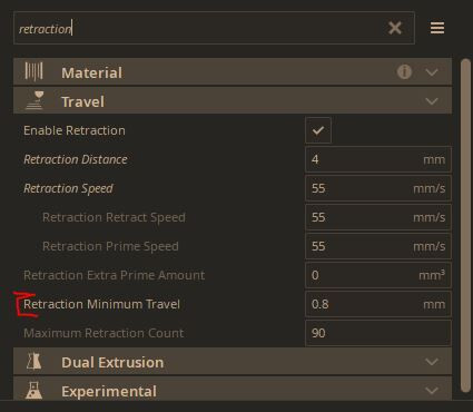

nem csak arról van szó, hogy utazáskor kicsit csorog a nozzle, mert bizonyos szituációkban nem csinál retractot? Vannak arra opciók, hogy lehetőleg a tárgyon belül utazzon és kerülje a felesleges kereszteződéseket.
Combing mode környékén a Travel alatt van sokféle beállítási lehetőség. Maga a combing mode igyekszik a tárgyon belül tartani a nozzlet mászkáláskor is. Úgy általában a retracion is lehet hatással rá. A z-hop when retracted az amikor direkt emel út közben.
Az teljesen normális, hogy nem emeli meg a fejet, ahogy keresztülmegy már nyomtatott területen, hiszen a a fej elvileg felette van, de a valóságban persze vonalakat húz bele.
Ha valami túl pici, akkor előfordulhat, hogy nem kerül nyomtatásra. Az előnézetben kell megnézni, hogy akar -e oda anyagot tenni. A vékony dolgokon segíthet a print thin walls például.
De mindennek van hatása és mellékhatása is. Van, hogy jobban megválasztott hőmérséklet vagy sebesség jobb, mint nagyon elbonyolítani más beállításokat, mert nehéz pontosan megjósolni, hogy mi lesz a komplex összefüggések hatása.
Az meg hogy curában nem azt látod, mint amit nyomtat: vagy már réges rég nem ott tart, mint ahol az előnézeti képeden van, vagy nem azt a fájlt nyomtatod valójában. Valahogy elkeverted esetleg, hogy máshová mentsen, és nem azt a fájlt használod, ami friss.
Az is vicces tud lenni, ha a tárgy nem fekszik szépen a curában a tálcán. Nyomtat pár csíkot elsőre, aztán a többi már magasabbról a levgőbe. Meg lehet szépen nézni, hogy jól fekszik-e fel. -
