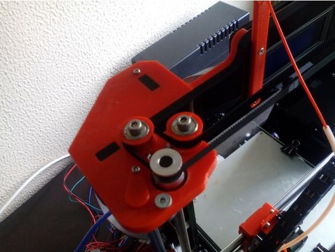

Haladok, fejlesztgetek .... Jelenleg az XYZ kalibrációt elegendőnek tartom... mondhatni majdnem tökéletes. Mivel még fixen 220°nyomtatok, bármi féle teszt nélkül, így egy hőteszt, s egyéb kalibrációk hátra vannak.
Mellékelek pár képet ha nem baj
Drive linkSzíjak tökéletesen megfeszítve, plusz feszítővel, Z tengely motor alulra rakva, felül is megfogatva csapággyal, üveglapra nyomtatva, tárgyhűtéssel. Marlin fw-vel.

mazso26
#3321
Szia,
köszönöm a válaszod, akkor viszont keresném azt a leendő segítész kollégát aki nekem valami fizettség fejében méretpontosan ki tudná nyomtatni a következő idomokat.
(BP - Puskás, Nyugati) - Göd - Hatvan vonalon mozgok ezeken személyes átvétel, ellenkező esetben posta.
Talán a mostani X tengely és pálcatartóm azért is hajolhatott meg a kocsiban 60 fok alatt, mert nyomtatott alkatrész és gondolom a kitöltése a szokásos 20%, így ezt mindenképp magasabb kitöltéssel szeretném.
Szóval ki tudna segíteni?
mazso26

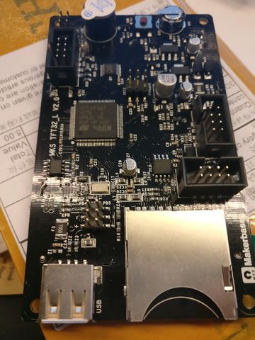

"de egy hozzáértő barátom azt mondta, hogy az Arduino alapú vezérlők eléggé megszenvednek a delta gépek vezérlésével, különösen igaz ez, ha a munkát súlyosbítjuk grafikus kijelzővel"
En erre irtam amit irtam, ez pedig csak szines grafikus kijelzokre igaz. Abban a listaban amire az a reakcio jott amire en reagaltam, nem volt monokrom grafikus kijelzovel szerelt masina, csak szines TFT-s. Ha akarod erted, ha nem akarod erteni, en nem fogom neked tovabb magyarazni, reszemrol tema lezarva.
feket663
compi.hu
#3310
Kliff kolléga 3286. számú hozzászólásában linkelt pár delta nyomtatót, amelyeken színes, grafikus érintőkijelző van, én erre bátorkodtam írni, hogy szerintem ez nem egy jó megoldás, és most már tulajdonképpen mindannyian ezt mondjuk
Azt viszont továbbra is állítom, hogy már a 128x64 monokróm grafikus kijelzőt se bírja meghajtani az arduino mega (delta nyomtató esetén), mert jóval nagyobb számítási kapacitás kell neki, mint a 4x20 karakteresnek.
Dalee
Kinyomtattam a kalibrációs kockát.
Z irányban kb. 0,2mm-el kisebb lett. Bár már a nyomtatás vége gyanús volt, amikor a nyomtató 19.800 mm írt ki az utolsó rétegnél Z-re . Belenéztem a g kódba és az utolsó réteg tényleg 19.800 mm. A Craftware az utolsó réteget miért nem 20.000-al fejezi be? Az objektum nézetben a kocka mérete 20.000 mm
A Cura-val gyorsan szeletelve és belekukkantva a kódba az utolsó réteget 20.1 -re állítja. -
compi.hu
Közvetlenül printervezérlő mikrokontrollerve kötve SPI-n én még csak monokróm grafikus kijelzőt (LCD) láttam. Nem véletlenül. Ha van is az az elmebeteg aki egy 8 bites lajhárra kötne egy színes TFT-t elég hamar rá kellene jöjjön, hogy az csak elsőre tűnt jó ötletnek.
De valóban, simán lehet hogy hemzsegnek az ilyen megoldások "odakint", csak én nem találkoztam még velük. Ezesetben lennél oly jó, hogy bedobsz egypár linket ezekről? (Félreértések elkerülése végett printerboardra kötött színes grafikus kijelzős megoldásokról beszélünk. 128x64 pixeles monokróm cucc az lópikula erőforráshasználatban.)Köszi
atus72
compi.hu
#3307
Amit linkelsz kijelző az EGY bizonyos fajta, amivel te lehet hogy sorosan kommunikálsz, sok sikert hozzá, de hogy nem ez az általános abban 100% biztos vagyok. A legtöbb grafikus kijelző soros (spi, 3 wire, i2c) protokollal működnek, támogatnak párhuzamos adatátvitelt is csak az ugye pláne nem szeretik a mikrokontrollereknél mert elég sok láb kell hozzá. A leggyorsabb megoldás az spi buszos amikor kellően nagy frekvenciával küldik a NYERS adatot, értem ez alatt a pixel adatokat, ha ez történetesen még színes kijelző akkor hidd el hogy ez elég rendes terhelést tud megvalósítani egy nem túl izmos mikrokontrollerben.
Ternészetesen van olyan megoldás is hogy maga a kijelző már egy fejlettebb cucc, de azok jóval drágábbak és nem ezeket szokták a 3d printerhez használni.
Javaslom hogy keress rá az ILI termékcsaládra ami elég sok TFT module vezérlője, ott biztosan nem használsz RX meg TX-t
Az egyik leggyakoribb grafikus kijlező megoldás a 3d printereknél az az 12864-es modul7, na azt például direktben rákötheted a vezérlőre.
Nem szeretnék vitát nyitni, amit linkeltél az valóban azt tudja amit leírtál csak az nem egy elterjedt kijelző modul, és általában nem így szokták megoldani a problémát. -
feket663
compi.hu
#3305
Nézd el nekem, abszolút kezdő vagyok a témában, 4 arduino mega panelt nyírtam ki, mire rájöttem, hogy az aurámmal van baj, ezután áttértem 32 bitre.
Az viszont biztos, hogy az összes általam képen látott deltán csak a 4x20 karakteres kijelző volt, egyiken sem a 128x64-es grafikus kijelző, ez az MKS TFT-vel szerelt típus az újdonság erejével hatott rám, bár magát a kijelzőt ismerem, az én gépemen is ugyanilyen volt.
compi.hu
sarcasm on
Értem, Akkor ez az STM32F107 itt a kijelző nyákon bizonyára csak díszlet:
És már csak arra kéne rájönnöm, hogy milyen wireless technológiaval hajtja meg a printer MCU-ja a kijelzőt, mert drót az ellenség félrevezetése végett csak a serial RX/TX-hez megy róla.
Meg ez a datasheet is csak egy átverés.
sarcasm off
Eddig egyetlen nyomtatóvezérlőt láttam amin direktben az MCU vezérelte a TFT-t, ez pedig az MKS Robin, és elég combos ARM mikrokontroller van rajta.
compi.hu
feket663
#3287
Az a fele nem butaság, hogy a delta geometria már kissé nagy falat a 8 bites atmel prociknak. Viszont mivel ezeket a grafikus kijelzőket nem a printer "alap" mikrovezérlője hajtja direktben, hanem saját mikrovezérlőjük van (többnyire valami STM32) és a printerrel soros interfészen keresztül kommunikálnak pont mint aikor PC-ről küldöd a mannát, így ez a grafikus kijelző már nem oszt, nem szoroz. Pont, mintha rádugtál volna egy Octopi-t kijelzővel.
