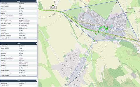

Namost ehhez kellene méregetni mobiltelóval - és itt most ne a nagymama 15 éves telefonját vegyük elő, hanem a legújabbat/legjobbat a családban. Mérjünk egyet a:
- Szentgáli út kereszteződésének környékén, de akár Szentgál felé (toronyiránt) elmenve kicsit,
- telek nyugati oldala,
- nappali és/vagy ház közepe.Ugye amennyiben a legelső opció esetén amennyiben mi is kimérjük a 300/60 Mbps sebességet - akkor érdekes döntések előtt állhatunk:
- kertben és házban is meglenne a 100 Mbps körüli sebesség és azt mondanád ez elég is Neked. Akkor megpróbálhatjuk a "bedugom a szolgáltatói stick -et a CT8 -ba" forgatókönyvet,
- kertben éppenhogy, de meglenne 100 Mbps, de a házban mondjuk a fele. Akkor nézzünk egy a kettes ponthoz hasonlító eszközt plusszban - vagy akár azt választjuk (nem tudom milyen feltételekkel adnák Neked). Ezt az eszközt nyugatra néző helyiség ablakába kellene rakni és kábeles összeköttetés kellene a mesh főegységgel,
- amennyiben a kertben simán meglenne 200 Mbps is, akkor komolyabb eszközt nézzünk, de maradhatunk a ketts pont logikájánál.
- amennyiben azt modod, hogy kellene mind az összes 300/60 Mbps, akkor meg irányított antenna a padlásra (kábelezés !!) vagy nyugatra néző külső irányított eszköz (kábelezés szintúgy !!). A kábelezés alatt értem az antennakábel illetve az utóbbi esetben UTP kapcsolatot a mesh főegységgel. Az utóbbi eset eszközei sajnos drágák - értsd akár csak e tekintetben elérhetünk a százezres kategória közelébe ...@05Steve, #89446

Mindenekelőtt milyen a 4G lefedettség a környéken? Mind lefedettségben - mind sebesség terén mire lehet számítani?
Itt esetleg érdemes lenne megkeresni a legközelebbi mobiladótornyot, hogy merre van és a ház arrafelé eső fertályán majd próbálkozni ... Ezzel kapcsolatban ajánlanám a cellmapper alkalmazást. Lehet szolgáltatóra is szűrni (meg sokminden másra is) ... Van mobilapp - őrült jó: [link] (ez az Android -os). Továbbá itt a web -es felület: [link] . Lehet szolgáltatóra is szűrni (meg sokminden másra is) ... Itt értelemszerűen a Telenor tornyaira érdemes szűrni majd mivel az 'ABC Kft.' annak a hálózatát használja.
