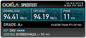

100/100-hoz nem elég az Asus RT-N12+?
Hát igen ennyit tud:
dokee78
Intruder2k5 #47629 üzenetére
Azt hiszem az a Digi 100/100

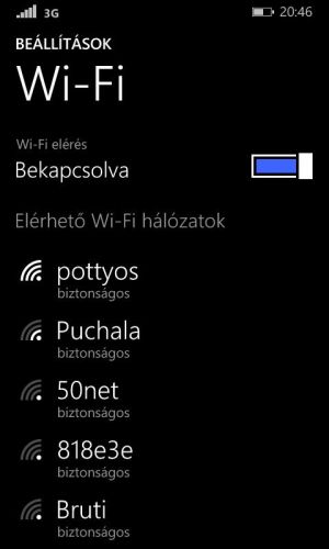

Apollo17hu
Intruder2k5 #45965 üzenetére
Kipróbáltam volna ezt az insider programot, de nem tudtam használni. Ehhez ugye eleve kellene valamilyen router, ami alapján az insider fel tudja mérni a közeli hálózatokat?
Telefonomat viszont megnéztem, és két erősebb mellett kb. 1 tucat gyenge wifi szórja a jelet:
Ez alapján eldönthető, hogy milyen routerben érdemes gondolkodnom?
Gabesz87
Intruder2k5 #45979 üzenetére
Hát igen, én is nagyon néztem, amikor megláttam a hálózatok számát, hidd el!
Sajna most még nem tudok 5 GHz-re átállni, mert a telefonjaink (Lumia 735) nem tudják
A laptopba még csak-csak tudnék szerezni egy 5 GHz-re képes wifi kártyát. A TV meg tudja. Szóval majd a köv. telefoncserénél jöhet szóba max. az 5 Ghz.
Annyi megoldás, lehetőség jött már szóba (repeater, range extender, powerline), hogy tanácstalan vagyok. És nem akarom fölöslegesen ölni bele a pénzt. Próbáltam, hogy a 941ND-re tettem DD-WRT-t, hogy beállítsam repeaterként, de nem sikerült szerintem. Konkrétan nincs is benne repeater mód (alternatív megoldásként Client+Virtual AP kombót csináltam, de vagy nem jól, vagy nem működött, passz). -
