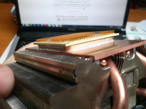

10 perc kínlódás és mini szívroham után megadta magát, minimálisan megkarcolódott,de még él szerencsére. A hajszárítóra én is gondoltam, de a lábak épsége miatt inkább nem vállaltam be. Az oldaláról a pasztát leszedve látszott, hogy van benne egy minimális rés, az pont elég volt! 1 tapasztalattal több! Nagyon köszi a segítséget!
Mateusz rex
3.Aragorn #60879 üzenetére
Nem olvadt össze csak a hűtőzsír teljesen össze gyógyította és össze van ragadva, de a fém nem olvadt meg, csak a felesleges hűtőzsír bugyogott ki szerintem. Viszont nem igazán tudok semmit közé tolni mert olyan szorosan van
Nem tudom mennyire látod a képen.
Mondjuk már azt nem értem, hogy hogyan tudott kijönni a foglalatból. Amúgy nincsen régen rajta, decemberben volt 1 éves a gép, még én szereltem össze.
