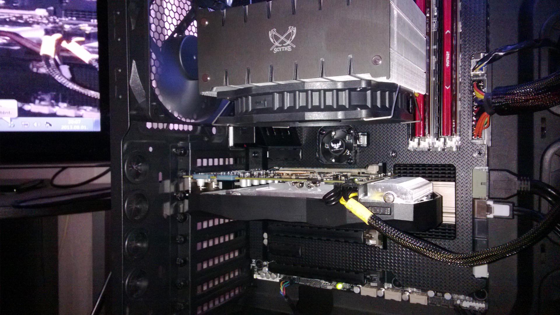

Neil Watts #53541 üzenetére
Ez Intel,de amd-n is ugyan így fog kinézni.
Ezek 41mm-es Patriot-ok voltak. -
