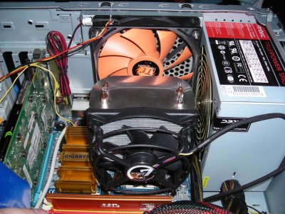

Csak tudod ha nem sík akkor valahol több paszta van alatta van ahol kevesebb és így nem biztos, hogy rendesen átadja a hőt. Ezért szokták polírozni, hogy tökéletesen sík legyen.
Arra tudok gondolni, hogy kis tuningnál amennyi hő keletkezik azzal még elég jól megbírkózik aztán feljebb nem bírja. Vagy tényleg ennyit tud a hűtő csak akkor nem tudom, hogy a tesztekben hogyan hozták össze.
Nem egy esetben hallottam, hogy rajt maradt a fólia, persze csak a nagy igyekezet miatt. Ezért kérdeztem rá.
katt777
katt777
Nem sík a talpa, viszont szintben vannak a hőcsövek. Eleve nem is rögzítettem elsőre, hanem megnéztem még azt is, hogy szép egyenletesen legyen rajta a paszta.
Talán a középső, felső rögzítő csavart nem kellene annyira ráhúzni?
Fóliát, baszki, hülye azért nem vagyok!
Én is ezért érdeklődtem itt, mert tudom, mennyire átb.szósak a tesztek (kivéve a magamfajta sajátokat, úgyhogy ez megy is logoutra), de csak linkeket kaptam, azzal meg partszakadás.
Az hogy lehet, hogy alacsonyabb hőfokon még rendesen hűt, a magasabb hőt meg nem adja át? Pont a magasabb hőnek kéne jobban átmennie.Picturemaker: Hát nekem pont azért tetszett meg, mert a közvetlen hőcső-érintkezés elméletileg jobb hűtést garantál. Ahogy ez esetleg nem fexik rá, ugyanúgy előfordulhat az is, hogy egy "talpas"-ban nincs meg a szükséges érintkezés, és oda még pasztát sem nyomhatsz. Maradna a víz, ha nem azt látnám, hogy a léghűtők között a középmezőnyben vannak a hétköznapi ember számára elérhető vízhűtések.

Rendesen felfekszik a hűtő vagy sík a talpa? Mert ha nagyon melegszik a proci a borda meg hideg akkor valószínű, hogy nem adja át a hőt rendesen. Fóliát levetted a talpáról?
Ez a baj a tesztekkel, hogy tök szép meg jó minden aztán megveszed és nem azt hozza. Ezért is nem hiszek a teszteknek, de vannak esetek amikor sajnos arra kell hagyatkozni. Sokszor nem tudni, hogy milyen szellőzésű a ház mert az is nagyban befolyásolja, vagy lehet nem is házban tesztelik hanem csak asztalon van a cumó.

Szomorúan hallom, hogy nálad így leszerepelt.
Valószínűleg a hűtő talpa az oka. A hőcsövek között kissé kilóg az alu rész. Ez (szerintem) megmunkálási hiba. A bepréselés után nem húzták síkba (vagy ilyesmi). Megnéztem, és keresztben ráfektetve egy sík cuccot, némi hézag van a HP-knál. Szerintem ez az oka. A kence meg ilyen vastagon biztosan nem működik.
Személy szerint jobban szeretem a nem DC-s hőcsöves hűtőket, mert ott nem lehet ilyen gond. Csak hát drága a gyártóknak az a 30 gr réz.

Megvan a 212+, amire tesztekben 1.4V-os i920-aknál 85°C max hőmérsékletet írtak. Hát ezzel lenne némi gondom. Röviden:Alapon a gyári hűtő Linx 62°C-kal szemben 55°C, akárcsak a Z600. 3.4GHz-en (1.1125V) az Intel 84°C-ával szemben 68°C-os (1300RPM), ami 5°C-kal melegebb a Z600-nál. Na de hogy 1.3V-on és 4GHz-en pár másodperc alatt kiverje a plafont 90°C-nál (2000RPM), miközben a hűtő teteje alig langyos , az nem kicsit durva. Pasztáztam már párszor procikat, és az alacsonyabb tartományokban is jónak tűnik a teljesítmény, de lehet mégis, hogy pasztázással rontottam valamit, vagy szimplán ilyen gagyi a hűtő, és a netes tesztekben valami alacsony terheléssel húzták a procikat, hogy átverjék a népet?
Lehet, hogy egyszerűen kevés a 4 hőcső? Mert ue. NH-T1 pasztával a Z600 azért szépen körbemelegedett. Mindenesetre így szopás a 212+, de nagyon. -

Csak tudjátok én nem költök sokat konfig fejlesztésre, azt is ritkán teszem. A jelenlegi gépem is vagy 3 éves és akkor nagy jóindulattal nevezhettem volna közép kategóriásnak.. Kiszolgált engem és még most is azt teszi. Kb ilyen 2-3 évente veszem rá magam, hogy kicsit "komolyabban" pajzánkodjak a gondolattal, bővíteni, fejleszteni kéne. Sajna egyéb más havi rendszerességgel történő kiadásom mellett hetekig ülök, érdeklődök, keresgélek, olvasok. Mi az amire még szükségem egyáltalán, mennyibe is kerül ez enkem. Sajnos általában az árfekvéshez húzok egy erősebb határvonalat, amit rendre át is szoktam lépni.
Nem sokkal, de sohasem tudtam magam tartani a fix kerethez. Ez nem is mindig probléma, mert ha nem adok ki akkor plusz mondjuk 8-10 ezerrel többet, már rég atualitása lenne a harvervásárlásnak. Jelen pillanatban is ez a helyzet. Alaplap + cpu volt a kiindulási igény. Hamar rájöttem, hogy meg kell fejelnem egy táppal és most egy proci hűtővel is. Mondhatnám úgy is: ez egy ilyen szakma. Jelenleg így állok:Arctic Cooling Freezer 7 GT
Alaplap LGA-775 Asus P5Q SE2 P45
Tápegység Gigabyte 460W (FSP belsős) SuperB
Core 2 quad Q6600 (használt) -
katt777
Csak akkor mutatja, ha visszacsatolom a sárga vezetéket a ventibe. Ha ezt nem teszem semmit nem mutat, ugyanis akkor nem ér el a sárga vezeték a ventiből a lapra, mert meg van szakítva a foglalatnál (így megy a 3 pinesbe). Ha több van, akkor tényleg azt mutatja, ahová a sárgát bedugom. Én Cha-Fan2-be dugtam, mert azt a lap csak fél "hangerővel" engedné szabályozni (a másik 4 megy maxon), viszont így megy fullon is; pont jó csak RPM-jelzésre.
Sdi: Egyiknél sincs (már ahol 7k körül van), éppen tegnap érdeklődtem körbe.
Csubee: Lehet, hogy a házat kéne kidobni...
