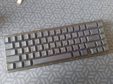

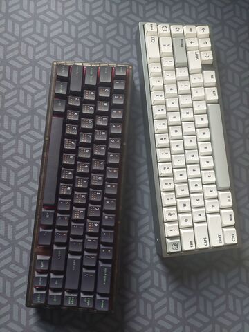

Update: képeken a fehér mellett, vakuval is feketének látszódik a kupak. élőben, ha a vakut kb 1 centire vagy közelebb tartom a fekete reverse dyesub kupakhoz akkor látok valamicske kékes árnyalatot, úgyhogy szerintem ez elfogadható
aztán ki tudja, lehet pont a cannoncaps tud elég jó reverse dyesubot csinálni én meg belenyúltam.

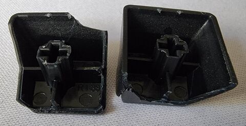

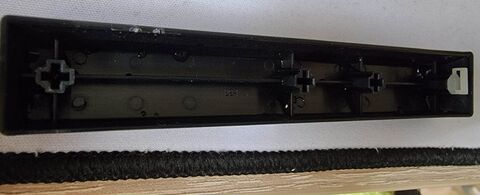

Igen, fekete az. De csak addig, amíg mellé nem teszel fekete ABS-t, és máris enyhén szürkének tűnik majd. Gyakorlati tapasztalat. Szóval ne tegyél mellé fekete ABS-t
ilyen random csikok, mintha egy radirt vegighuztak volna rajta
Igen, ez a foltosodás is tipikus hibajelenségnek nevezhető. Konkáv éleken (lépcsős Caps Lock, ISO Enter) pedig a festékhiány sem ritka. -

Sokan hangoztatjuk azt Discordon (és én itt is párszor), hogy ne vegyél reverse dyesub készletet, mert senki sem képes jó minőségben gyártani, aztán mégis veszik az emberek.
Manapság egy-egy kipróbáltabb gyártó már eléggé jó tud lenni színek terén (tehát a fekete eléggé sötét, hogy feketének lehessen hívni), valamint dyesubnál örök probléma a felirat igazítása, de a jobbak konzisztensek már ezen a téren is., azonban reverse dyesubnál az extrém hőterhelés miatt a kupakszoknyák vetemedése mindenkinél többé-levésbé előjön (lásd a képen a bal oldali Ctrl-Gui-Alt hármast). Ettől egyesek a falra másznak, én is látom és értem, hogy sokaknak miért nem fér bele, de be kell vallanom, hogy ez nálam KAT profilnál még éppen belefér.
fekete helyett szürkéskék lett, de legalább lehet kapni
A color matching nem egyszerű gyártási eljárástól függetlenül, de általában sikerül a tervezőknek. Mármint kivéve, ha Rensuya a neve, mert akkor garantált, hogy a színeknek köze nem lesz az előre beharangozotthoz képest, a csávónak zsinórban a sokadik készlete után jön az össznépi sírás, hogy nem jók a színek, ennek ellenére az emberek megveszik a következő kört és a vendorok is dolgoznak vele -

újabb versenyző a 165-175 dolláros árkategóriábanIspy: Egyszerűen nem értem, ezt miért feketének árulják, amikor ez konkrétan kék.
A kép alapján ez egyértelműen reverse dyesub, és ott a fekete még a legjobbaknál is csak nagyon sötét szürke. Ha pedig tapasztalatlan a gyártó, akkor simán lehet ilyen a vége. -

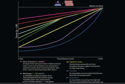

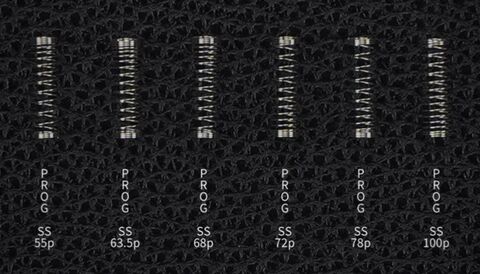

Egyébként ránézésre is meg lehet mondani a különbséget a rugók között: ha a tekercsek között egyforma távolság van, az sima lineáris rugó:
Ahol a tekercsek között nem egyforma a távolság, az progresszív lesz:
Az ábra amit előbb is küldtem szépen leírja a különbséget közöttük:Annyi hogy itt a sprit elnevezését használják, a slow extreme az gyakorlatilag hosszú rúgót jelent.

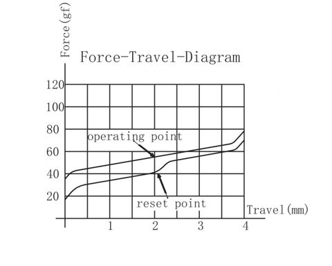

Fontos még megemlíteni, hogy kapcsoló esetén általában kapcsolási erőt (operation force) szoktak feljegyezni, rugónál pedig bottom-outot.
Uh de jó, hogy ezt mondtad, simán benéztem volnaNem biztos, hogy oil kingben, de tervben van egy két más switch, pl CJ box.
Tehát ehhez 70-80g bottom-out körüli 20mm rugó kéne de ilyet sajnos nem tudok.
Igen az előfordulhat, hogy nincs pont olyan rugó, de nem kéne baj legyen. Ha lineáris a rugó akkor ki lehet számolni, hogy kb milyen erős rugó kell, hogy hasonló legyen az előfeszítés és így a végeredmény is. -

elite.cs11 #82025 üzenetére
TXből én csak lineárissal találkoztam, van különböző rugó hossz és rugó erősség.
Keygemnél TX rugókbol fogsz találni S, M, L és XL típusokat, ezek csak hosszban különböznek. Adott hosszát kiválasztva majd látod a kapható rugó erőket is. Fontos még megemlíteni, hogy kapcsoló esetén általában kapcsolási erőt (operation force) szoktak feljegyezni, rugónál pedig bottom-outot.
A hosszabb rugónál nagyobb lesz az indulási erő, minél nagyobb a rugó, annál nagyobb. Pl egy 60g-s rövid rugó indul 40g-ről, és 60g-nél van a bottom-out. Ugyanez hosszabban pl indul 50g-ről, és 60g a bottom-out. A nagyobb indulási erő mellett a visszatérés is sokkal gyorsabb, reszponzivabbnak érzed a rúgót (Oil Kingben is hosszú rugó van, 20mm). Az átlag rugó hossz 15mm körül van, de ma már kapni elég sok felével szerelt kapcsolót, pl CJ Boxban 22mm van, akko cs-ben szintén 22mm, de gyakori a multi stage rugók is.
Ha oil Kingben akarsz cserélni, 20mm-eset TXből nem fogsz találni (az XL az 17mm), Spritből is a leghosszabb amivel találkoztam emlékeim szerint 18mm, Geonbol is sajnos csak 18 meg 22mm hosszan vannak, 20mm az pont nincs, úgyhogy pont ilyet szerintem nem fogsz kapni. Oil Kingben 55g operation force van megadva, az ábra alapján valahol 70-80g körül lehet a bottom-out:
Tehát ehhez 70-80g bottom-out körüli 20mm rugó kéne de ilyet sajnos nem tudok. Hasonló lenne a Geon 70g-s 22mm rugoja, egy kb ugyanolyan erővel indulhat mint az Oil King, csak kicsit könnyebb lesz a bottom out. Már ha egyáltalán hasonlót keresel, mert mint írtam, van sok féleDe egyébként az Oil king az a +-5g gyári rugós, ennél jobb szórású gyári rugóval nem találkoztam még (persze Sprit, TX, Geon még így is sokkal jobb szórásban/konzisztenciában).
elite.cs11
micafighter #82024 üzenetére
Na megelőztél, mert az lett volna a kövi kérdésem, hogy mindegyik rugó lineáris e vagy vannak difik.
Azért gondolom aminél nincs semmi megjegyezve (pl TX rugó) arról feltételezhető hogy (közel) lineáris, ugye?
Ja láttam a spritet is, de az progressivem ami nem tudom ,hogy tetszene-e. Bár lehet kisérletezésképpen kipróbálom
Na az edited után: Lehet mégse fog bejönni nekem se, de ki tudja, ez a szép ebben a hobbiban -
micafighter
elite.cs11 #82017 üzenetére
Keygemnél beszerezhető még sprit, illetve Geont elkezdte árulni a Candykeys is, de ugye ez az egyik EU vendor amire egyesek panaszkodnak mostanában. Nagyon sok féle rugó van egyébként, nem csak erőben és hosszban van különbség, a rugó készítésétől függően egész máshogy nézhet ki a rugó erő görbéje:
És ez nem csak marketing BS, teszteltem sok félét, tényleg éreztem a különbséget.Én azt hittem amúgy ezek alapján, hogy a progresszív majd hogy be fog jönni, aztán végül a lineáris hosszú rugók jöttek be a legjobban próba után, kb pont az ellenkezője
Ugyanitt sprit progresszív rugó készletek eladóak
Tök jó amúgy a Sprit-nek a spring-samplere, de ilyennel sajnos nem találkoztam EUban, csak egy kanadai webshopban: [link]

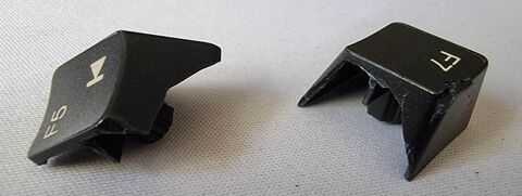

tipuka
Köszönöm szépen. Hihetetlen gyors voltál.
Végül is nem baj, olcsó így készletben tényleg. Remélem tényleg jó lesz és belemegy, mert a képen szereplőnek a " tesója " repült el.Gondolom akkor már inkább új billentyűzetet vegyek, ha a kupakok cseréje fontos vagy nélkülözhetetlen lenne számomra. (csak az a "fehér izé", ami nem maradhat így, a gombokkal még együtt tudok élni).
Mephike: ezen kívül amúgy semmi baja, teljesen jó billentyűzet, most takarítgattam át egyesével a kupakokat stb.
Az infót és tanácsot köszönöm. -
Mephike
tipuka #82016 üzenetére
Szia! Bele sem merek gondolni, hogy nézhet ki a billentyűzet többi része. Kb. ennyi erővel egy szétrohadt kocka Ladát is mutathatnánk itt és odaírhatnánk, hogy boldogan használjuk...
Keycapeket külön nem fogsz tudni venni, esetleg a hardveraprón egy használt Tesoro vételével tudsz olcsón keycapekhez jutni.
Ugyanakkor el kellene gondolkozni egy új billentyűzet vételén ha többi rész is ilyen jó kondiban van. -
dqdb
fehér izé, azaz Costar stabilizátorhoz való műanyag betét, külön nem igazán kapható, de a komplett stabilizátorkészlet is eléggé olcsóKupakot sem lehet külön venni, kizárólag teljes készletet. A problémát a Durandal nem szabványos kiosztású alsó sora okozza, amiatt nehéz találni bármit is 40-45 dollár alatt.
micafighter
Szerintem az összes gyári rúgót érdemes cserélni. Egy zacskó rugó kb 5 USD, és olyat tudsz a kapcsolóba tenni, ami tetszik. Azon túl, hogy olyanra cseréled, ami neked a legjobban bejön, már csak azért is érdemes cserélni szerintem, mert gyári rugoknál a tolerancia általában +- 10-15g, talán valahol mint ha láttam volna gyári rúgóra +- 5g-t, de ennél jobbra nem emlékszem, és az átlag inkább 10 és 15g szórás. Ehhez képest TX pl +-1g, Geon az +-0.3g. Azért egy gyári rugonál az a +-10g elég durva, egy 50g-s kapcsoló így lehet 40 - 60g között. Ha ezt a gyárit cseréled egy TX-re, Geonra vagy Spritre, sokkal kisebb lesz a szórás a kapcsolóid között, sokat dobhat a gépelési élményen.
Most Geont használok, nem vettem észre, hogy pengene, nagyon pici rugó hang van, de az olaj segít rajta.
dqdb
TX, Geon
Az előbbit árulja a Keygem és Oblotzky, az utóbbit az Eloquent Clicks, hossz és súly preferencia kérdése.
Persze attól, hogy ezek nem hajlamosak pengésre szárazon sem, még érdemes ezeket is megkenni.

formula01 #82003 üzenetére
Igen. Rendes PBT kupaknál a világítás max hangulatfényt ad.
Nekem is PBT kupakjaim vannak, és egyszer atz asztal fölött kellett valamit csináljak, és a billentyűzetem fölé hajoltam és akkor láttam, hogy jé be vannak kapcsolva a ledek, de semmi nem látszódott belőle. Igaz nemvolt vak sötét. -
formula01
Lehetséges, hogy ez lehet az oka, vagy én arra is gondoltam, hogy azért, mert kevésbé zavaróak sötétben a szemnek a ledek, ha nem a billentyűk alján világítanak ki, hanem a tetején, ahol takarásban vannak.
Csak fura volt, hogy a korábban megjelent verziókon amiket láttam (igaz csak képen/videón) déliek voltak.
Mondjuk ha ez direkt így van tervezve, és nem olyan dolog, amit a gyártásnál néztek be, akkor valószínű megtartom a billentyűt, mert igazából magának a világításnak sincs ezeken a billentyűkön sok értelme, legalábbis én úgy látom, hogy a monitor fényénél egész jól látszanak a billentyűk, ha felkapcsolom a világítást, meg kb csak a körvonalaik. Ez déli fekvésű ledek esetén is ilyen?
