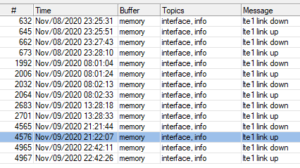

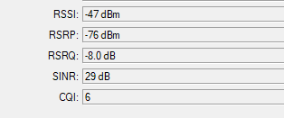

Lenne egy kérdésem, LTE képes Mikrotikkel kapcsolatban.
Telenor-os mobilnetem van és nem tudom mi lenne az ideális MTU méret. Ezt csak azért kérdezem, mert előfordul, hogy egyszerűen a csomagok még csak el sem vesznek, de nincs internet elérés az eszközön, majd egyszer csak berobban. Tervben van, hogy a kis 0,8A tápot lecserélem nagyobbra, mert PoE-n adom fel neki kb 30m vezetéken és egy nagy nyereségű antenna is rá van rakva. Most 1424-re raktam az mtu-t, előtte 1480 volt a default.ping 1.1.1.1
SEQ HOST SIZE TTL TIME STATUS
0 1.1.1.1 timeout
1 1.1.1.1 timeout
2 1.1.1.1 timeout
3 1.1.1.1 timeout
4 1.1.1.1 timeout
5 1.1.1.1 timeout
6 1.1.1.1 timeout
7 1.1.1.1 timeout
8 1.1.1.1 timeout
9 1.1.1.1 timeout
10 1.1.1.1 timeout
11 1.1.1.1 timeout
12 1.1.1.1 timeout
13 1.1.1.1 56 59 77ms
14 1.1.1.1 56 59 97ms
15 1.1.1.1 56 59 17ms
16 1.1.1.1 56 59 17ms
17 1.1.1.1 56 59 20ms
18 1.1.1.1 56 59 17ms
19 1.1.1.1 56 59 18ms
sent=20 received=7 packet-loss=65% min-rtt=17ms avg-rtt=37ms max-rtt=97ms -

wAP-ban azt vettem észre, hogy időnként az LTE modemet újra kell indítani, mert belassul, így minden éjjel újraindítom.

ha a torony hálózata terhelt, azon nem segít semmilyen antenna, szerintem, ott maga a torony kapacitása lesz a szűk keresztmetszet. Nálam is ez a helyzet, hogy időszakonként ingadozik a teljesítmény. Nálam 2 toronyra is jó a rá látás.
A környéken most eléggé nagy a köd, de 40/30 így is van. Ez bőven tökéletes munkára. -
