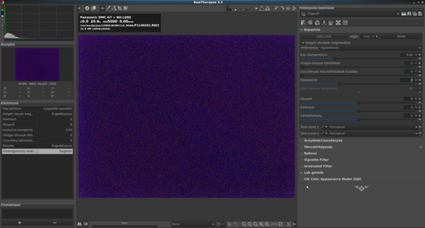

Itt vannak a fekete képeim gx80-al.
Szerintem kicsit eltúlzod a dolgot. Amiben igazat adok, hogy ez a Pana szenzor nem a legjobb zajban, egyúttal csillagozásra. Normál fotónál 3200 a vége (lehet, hogy 5000, ilyen értéket nem használok), utána már drasztikusan blokkosodik, meg persze a dinamika is lecsökken. 1600-ig engedem addig számomra megfelelő és ezzel meg is tudom lőni ami kell (fényerős obijaim vannak). Az amatőr mérésem alapján, 20 másodpercnyi fekete képen a színek száma/jpg fájl mérete így aránylanak egymáshoz:
1600: 3200: 5000: 6400
194: 1146: 1378: 5266
Szerintem a kijelzőre ilyen sötétben ne hagyatkozz, hanem a bevált expózíciókra.
Amit technikailag még hozzátehetsz, hogy csinálsz egy Pixel Refresh-t, bekapcsolod a Long Shtr NR-t.
