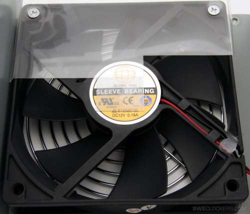

Graphics #53755 üzenetére
Ez meg a másik, Raiderre 5 év gari van
De amúgy ha azt mondod, hogy a XFX jobb, én hiszek neked. Ha azt mondod, hogy azon van 2 PCI-E 6pines tápcsati, akkor beszélek is LeC-el
Ha a Raider S-ben tényleg Yate Loon van, akkor el is felejtem, mert most is az van a CTG-450-80P-mben, és perpill az a leghangosabb... Valaki nem vett innen mostanában ilyet? Szétszedés nélkül meglehet állapítani vajon a venti típusát?

LógaGéza #53747 üzenetére
Csakhogy nem biztos a Protechnic venti... erős a gyanú, hogy lokális eltérések vannak ,és maradt YL...
550-es XFX meg azért jobb, mert a 450-es V2-esben más típusú kondik vannak, picivel gyengébb minőségűek.
Az ADDA meg elhiheted a leghalkabb... Nekem a gépben van egy Seasonic SS400-ET, ami az XFX-nek is az alapja, és a gépben a vinyó a leghangosabb, pedig egy WD Green....ű
De természetesen azt veszed, amelyiket jónak látod
