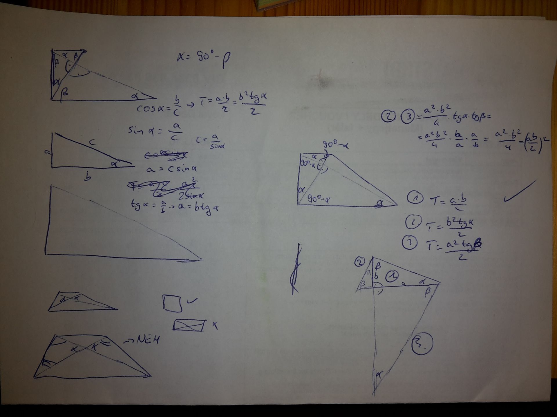

Könnyű kis bizonyítás, bár én inkább a dérékszögű háromszögektől indítanám, kár a trapézt belekeverni. Lényegében azt mondtad, hogy ha veszel egy derékszögű háromszöget, és ahhoz rajzolsz még úgy kettőt, hogy a szögeik megegyeznek és derékszögre egészítik ki egymást a közös oldalakon, akkor a két keletkezett háromszög területének geometriai közepe pont az induló háromszög területe.
Egy ilyet rajzoltam neked gyorsan, lévén, hogy karácsony van, unatkozom, és megoldható probléma, nem úgy, mint a magánéletem:
Innen egyébként látszik is, hogy igazából csak erre a speciális trapézra igaz ez, mert a három háromszög burka pontosan a trapézt adja ki. Ott van egy kis bizonyításocska is, azt hittem, hogy Pitagorász-tétel fog hozzá kelleni.
És a negyedik háromszöggel azért lesz egyenlő, mert az alapok felezőpontjánál pontosan kettévágod az egészet, és mindennek feleződik a területe.
Nem hiszem amúgy, hogy van neve, esetleg lehet, hogy valami más bizonyításban előkerül, mert ránézésre nem mondaná meg rögtön az ember. -
