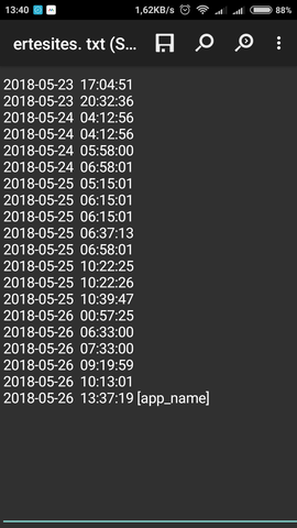

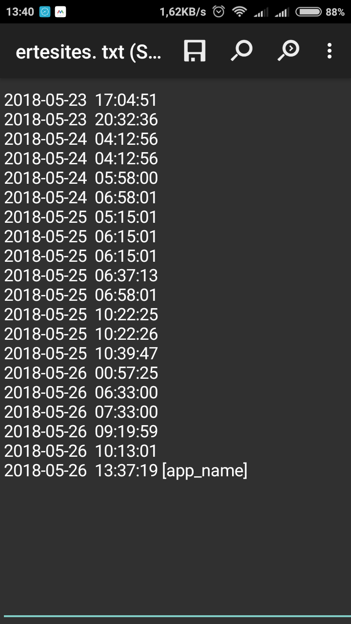

Nem kell várnod! Megvan a hiba. Az értesítésnek megváltozott az app változója. Régebben arra reagált, amit neked küldtem. Most ez így néz ki: [not_app_name]

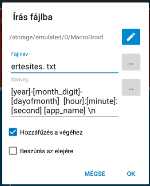

fecske13
egy kis segítséget szeretnék kérni.Egy fájlba szeretném menteni az értesítések megjelenítésének idejét és az alkalmazás nevét.
Az idő az már sikerült, de az alkalmazás nevét hogyan kell "elkapni"? -
Köszi a részletes leírást! Intent fogadására és küldésére találtam lehetőséget. Ha a Fogadás Esemény az a rész ahova a broadcast üzeneteket kell irni, akkor az jól konfigurálható. Többet is meg lehet adni egy eseményben, valamint ezek értékeit azonnal szöveges változóba lehet menteni, amit már feltételként is fel lehet használni.

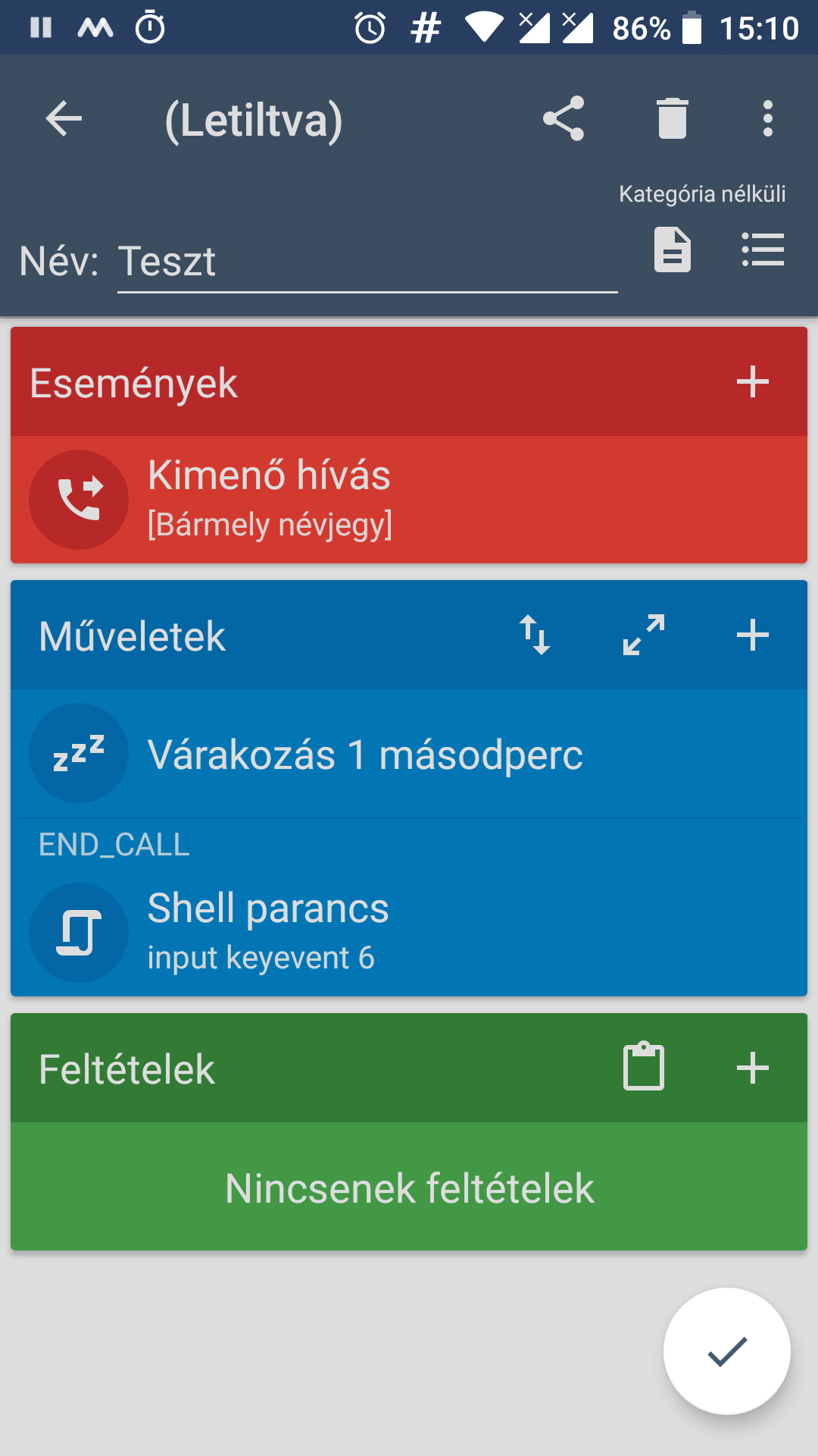

Megoldva!
E-robotban van gomb lenyomását szimuláló művet, macrodroidban viszont nincs ilyen, gondoltam nem tudja és kész. Ma böngésztem a fórumot, és láttam hogy valaki olyan macrot osztott meg ahol gomb lenyomását szimulálja, innentől gyerekjáték volt.
Ha jól tudom root kell hozzá, szerencsére nálam ezzel nincs gond. -

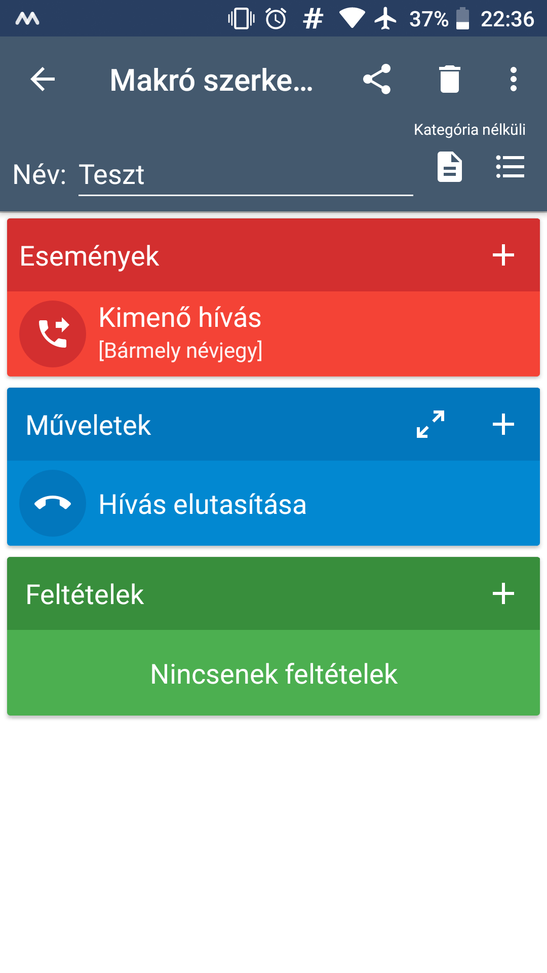

Annak, aki esetleg nem tudja miről van szó. Két egyszerű makrót kell létrehozni.
1. híváselutasítás tesztelése:
Esemény: Bejövő hívás - bármilyen szám
Művelet: Hívás elutasítása2. felugró üzenet tesztelése bejövő hívásnál
Művelet: Felugró üzenet - bármilyen szövegA tesztelés lényege: megmérni, hogy az adott műveletek kb hány mp múlva futnak le.
Írjátok meg legyetek szívesek az eredményt telefontípus és android verzió megjelöléssel!Köszönöm!
