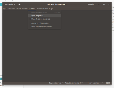

Miféle rendszered van neked, hogy ennyire ki van herélve? Én az előbb raktam fel, mert már nem default a Mint Cinnamonban a gedit, de van benne elég sok nyelv.
Szerintem fel kéne tenned a teljes nyelvi csomagot.(#60547) jackal79
Mi a baj a Xed szerkesztővel?
Ez a fura, mert ezek alapból települnek. Menj be a synapticba és keress rá mindenre, ami langauge és -hu szavakra előjön.
