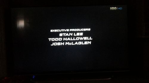

Ugyan nem engem kérdeztél, de tessék ez a sajátom, elég jól beállítva... Nulla bevilágítás. valóban nem egészséges ha masszírozni kell, de sok estben javítható, sokan fektetve szerelik rá a tv-re a talpát, azt se lenne úgy szabad... kollega is belesett ebbe a hibába annó, rosszabbul nézett ki mint a tied.
(#67194) huncutka1029 . Köszi az infókat. igen igaz, de ugye egy drága tv-től elvárja az ember h a fekete fekete legyen
az a baj hogy a boltban ez nem derül ki 100%osan, csak otthon.

huncutka1029
Dragbajnok #67125 üzenetére
ezek "sajnos " bevált módszerek.
komolyan mioondtam.
Ha használod a keresőt, kb 4 évre visszamenőleg ugyanezeket olvashatod.
Kérdésre, és megoldásra is. Még az összefoglalóban is van ha jól emléxem erre utalás!
Ha zavaróan nagy a bevilágítás, akkor meg hívj szerelőt!
ezt is írtam!
sajnos az Edge led IPs beálllítása igényel némi időt, és tapasztalatot, nem olyan egyszerű mint directled esetében. állíts a fényértékeken, mint javasoltuk már többen is. Ha utána sem lesz jó, akkor próbálj csak "szerelgetni" -

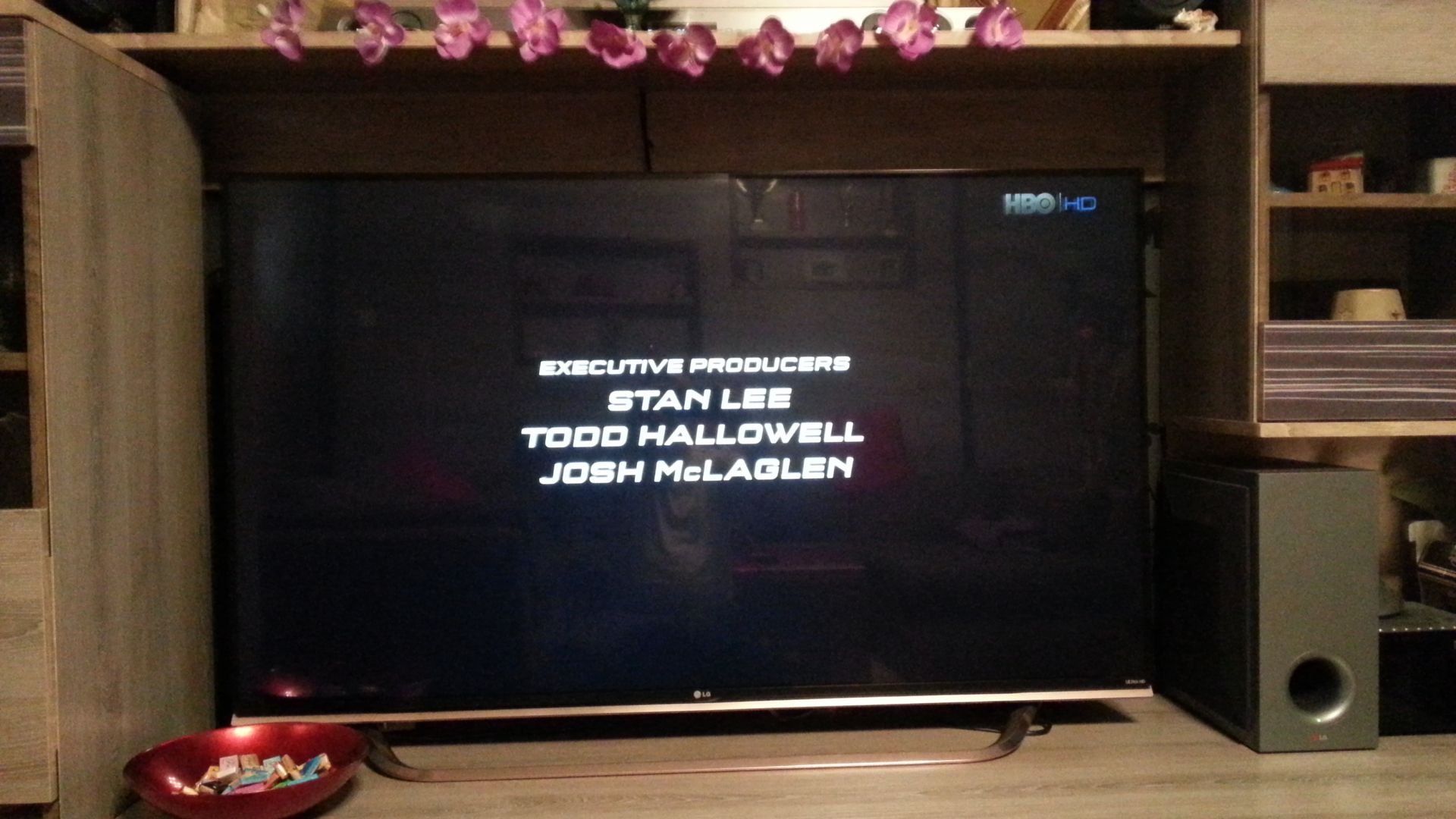

direwolf
Nem kell szerelgetni, egy mikroszálas törlőkendővel óvatosan masszírozgasd. Nekem az alaplapcsere közbeni arcraborítás miatt jött elő hasonló az LB650-en, és sikerült eltüntetnem teljesen.
Sajnos úgy tűnik, hogy LG-nél ez a kategória az ahogy esik úgy puffan gyártósorról jön le
w333
Dragbajnok #67122 üzenetére
Ez nagyon durva ...
Jobb felül még elmegy (ahogy látom az minimális) csak az IPS glow miatt látszik nagyobbnak, viszont bal allúl az nagyon nagy bevilágítás
Mikor vetted és honnan ?
Dragbajnok
Dragbajnok #67115 üzenetére
A lemaradt kép:[link]

huncutka1029
helyi sötétítést kapcsold ki
háttérfényt vedd le 46 -50 körüli értékre
fényerőt állítsd 47-55 közöztti értékre.Óvatosan nyomd meg a panelt és a keretet ott, ahol szerinted nagyon bevilágít, és /vagy lazítsd meg a burkolat csavarját.
ezek az illesztésnél, összeszerelésnél feszülő panelek esetében okozhatnak ilyen "bevilágítást"
a fény értékekkel meg lehet minimalizálni.Ja és ne sötét üres képernyőt bámulj, hanem tartalmat nézz!
#67118
Ez azért durva hibaHívj szerelőt.
A helyszínen javítják, cserélik amit csak lehet.
Csak a legszükségesebb esetben viszik el a készüléket.
az is lehet, hogy egyből csere utalványt kapsz. -
