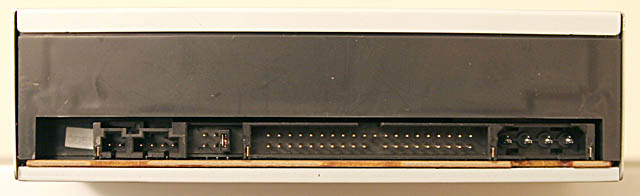

Hi!
Kéne nekem egy 3.5-es külső ház, akár átalakító is lehet a következő kritériumokkal:
1. Usb 3.0 nem fontos, de az usb 2.0-át képes legyen kihasználni, azaz 20-25 megabájt/sec írási sebesség már jó.
2. Legyen rajta bekapcsoló gomb.
3. Tudja kezelni az ide/pata meg a sata hddket is. Nem fontos, hogy egyszerre kezeljen több hddt, de jó ha külön-külön tudja mindkét típust.
4. Natúr adapterkábele legyen, azaz villásdugótól közvetlenül a DC bemenetig, ne kelljen egy külön tápkábel végére applikálni egy "doboztápot", aminek a másik vége dines. Az gáz. Meg a "doboztápból" közvetlenül molexben végződő is gáz!
5. Ha átalakító, néha menne rá idés optikai meghajtó is, így kulcsfontosságú lenne, hogy ne legyen túl széles a felcsatolandó átalakító, otherwise nem lehet a mellette lévő molexet bedugni vagy csak hosszabbítóval. Mert a sok okostojás idés oddken nem a molex meg az ide csati közé rakta a jumpereket, ahogy a hddken szokás, hanem az ide csati mellé a másik oldalra. Így gyakorlatilag kb. 3 mm hely van a két csatlakozórész között.
[link]6. Tudjon kezelni optikai meghajtókat is, ezért a dokkolók kizárva, mivel ugye a csatolófelület el van zárva, következésképp nem csatlakoztatható optikai meghajtókhoz.
7. Fontos, hogy tudjon smartot olvasni mind az idés, mind a satás vinyókról.
8. esata, firewire vagy egyéb parasztvakítás nem kell.
Ezt néztem ki, csak kérdés, hogy hol kapható:
Vagy van-e még alternatíva?
