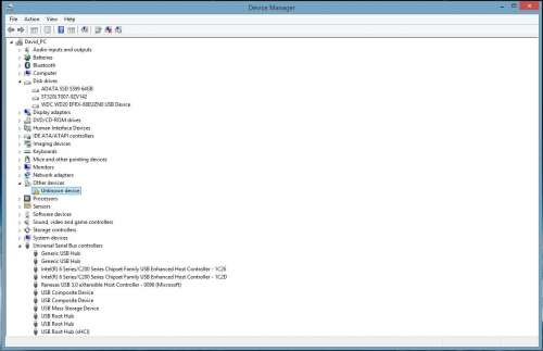

Egy kis segítségre lenne szükségem.
Most raktam össze egy Sharkoon rapid-case-t (még a régebbi usb2-es) + wd red 2tb kombót és nem látom a My computer-ben a hdd-t. Mindkét cucc zsír új, nem rég még dobozban voltak. Ötlet, hogy mit kéne beállítani?Op rendszer: Win 8.1
Ezt látom a Device Managerben: -
