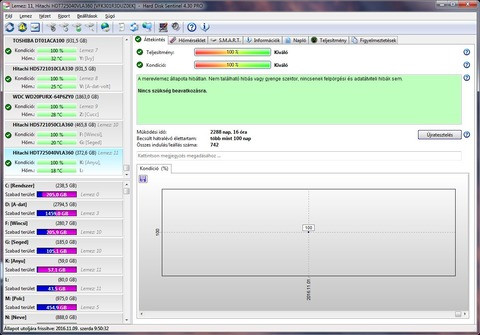

Tesztek: (bal oldalon egy WD30EZRZ-00Z5HB0, jobb oldalon egy WD30PURX-64P6ZY0)
Total Commander 8.51a (közel 10GB-os fájlok másolása - 1,2 kép Raidsonic/PC - míg a harmadikon Raidsonic/Raidsonic)

HD Sentinellel indítottam el egy gyors tesztet egy 6 TB WD60PURX-on, A max. olvasási és írási sebesség egyaránt 180 MB/s volt a lemez elején, 80 MB/s a végén a dokkolóban, szóval így első ránézésre mintha a gépben lenne.
Véletlen elérési idő teszt: min. 15,97 ms, max. 21,24 ms, átlag 18,48 ms.Ha van esetleg valamiféle teszt vagy program, amit le szoktatok futtatni, szívesen elvégzem, hátha segít a jövőben valakinek. De a lényeg, a fő célt, hogy oda-vissza felismerje a gép és a dokkoló a lemezeket, teljesíti.

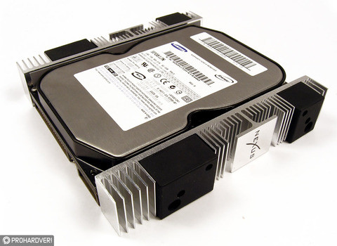

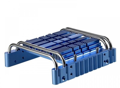

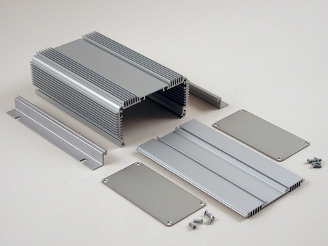

King Unique
Az említett modell elég minőségi darab és hővezetés szempontjából van pár kedvező tulajdonsága. Ilyen téren jónak mondható még például ezen hozzászólásban említett típus is. Valamint, ha már annyira fontos a kiemelkedő hűtés, akkor egy aktív hűtéses külső rack nyilván jobb ebből a szempontból, mint egy passzív. Ha előbbi opció, akkor nemrég éppen egy ilyenről volt szó.
Egy 3,5" 5400 RPM HDD-hez rendszerint elegendő egy passzív hűtéses külső ház. Bár nemrég fentebb pont 2 eltérő tapasztalatot lehetett olvasni az egyik típusnál. Viszont azt hozzá kell tenni, hogy 45 °C-ig még azért elfogadható egy merevlemez hőmérséklete. Afelett, illetve leginkább 50 °C felett nem ajánlott hosszabb távon járatni.
Az utólag megadott képeknek megfelelő kialakítású külső ház hirtelen nem tudom van-e kínálatban? Az összefoglaló végén ott a gyártók listája, ahol lehet keresgélni. Ha nincsen és mindenképpen ilyen extrém megoldás kell, akkor valószínűleg csak az egyéni kivitelezés marad.

Üdv.
Tudtok pár olyan házat ajánlani aminek extra jó a hűtése?
Gondolok itt olyanra, hogy a lemez az oldalaival és tetejével is rendesen érintkezik a házhoz esetleg némi plusz bordázat amit hiányolok az eddig látottakról.
Eddig talán ez az Akitio SK-3500 U3 ami leginkább közelit az elképzeléseimhez de még ez is elég karcsúnak tűnik bár nem tudom belül hogyan érintkezik a lemezhez [link] -

Glaz-dozfhut
Pont olyannal rendelkezem 2 hónapja. Mármint a kettessel. Ma csináltam egy képernyőmentést más okból, de látható, hogy külön vannak. A két alsó Hitachi ami a dokkolóban van, a 10 és 11 jelzésű.
Viszont amitől falra mászok ezzel kapcsolatban, az az, hogy a rezgéstől vagy mitől, folyton lecsatlakozik. Így egy formázást sem merek elindítani. Igazából csak ki kell "támasztani". Magyarul, amíg lefogtam a kezemmel, addig nem volt semmi ilyen probléma. A képen látszik, hogy idős a HDD; sokat ment vízszintes helyzetbe (6 évet folyamatosan), most meg élére van állítva jobban rezonál. Nem tudom, hogy lehetne ezt a külső házat fektetve használni? A gond abból eredne, hogy a házban a HDD-k egymással szembe vannak fordítva, élére. Tehát, ha elfektetném a házat, akkor az egyik fejjel lefele működne.

King Unique
Helló!
Az ilyen többlemezes külső házakkal nem nagyon van itt a topikban tapasztalat. Páran használnak ilyen megoldásokat, esetleg tőlük lehet érdeklődni. Amúgy az előbbi típus Single módban külön kezeli a 2 merevlemezt. Illetve az alábbi dokkolónál a JBOD mód is így működik.
Az IB-3620U3 és az IB-3640SU3 adatlapján is van Single mód említve, szóval annál vsz működni fog a HDD-k külön történő kezelése.

Konkrét tapasztalat nyilván csak azokkal a külső házakkal / dokkolókkal van, amelyek szerepelnek az összefoglalóban (táblázat, beszámolók, tesztek). Nem muszáj ezek közül választani, de az egyéb típusokat illetően értelemszerűen nem sok információ lesz itt a topikban.
Az említett külső rack a képek alapján nem néz ki rossznak, legalábbis a szellőzőnyílások, billenőkapcsoló, tartó talp, USB 3.0 Type-B aljzat stb. mindenképpen előnyös. A belső beépítőkeret nem tudom milyen anyagból van, de lehet műanyag és csak a 2 külső fedlap fém. Részemről most kb. ennyi a komment.
Dokkolót akkor érdemes venni, ha például az alábbi hozzászólásban megfogalmazott igények merülnek fel. Egyébként az árakat elnézve nem sokkal kerül többe egyik-másik kétlemezes változat sem
—►egylemezes | kétlemezes. -
