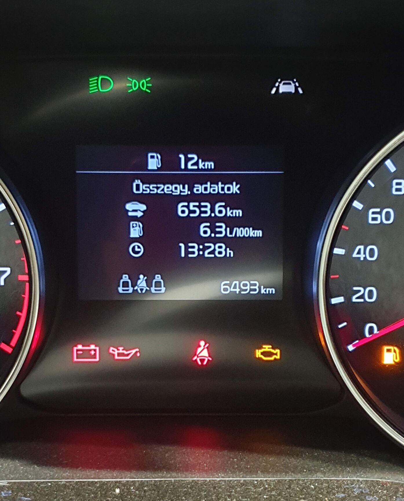

Lefelejtettem múltkor a tankolással kapcsolatban: azt vártam, hogy így 2021-ben már egész pontos fogyasztást számolnak a fedélzeti computerek, de az első teletank ezt cáfolta.
A computer 5,7-es fogyasztást írt, de teletöltve 6,2 jött ki.
Így az egy úton elért 4,7-es fogyasztás sem biztos, hogy valós volt. -

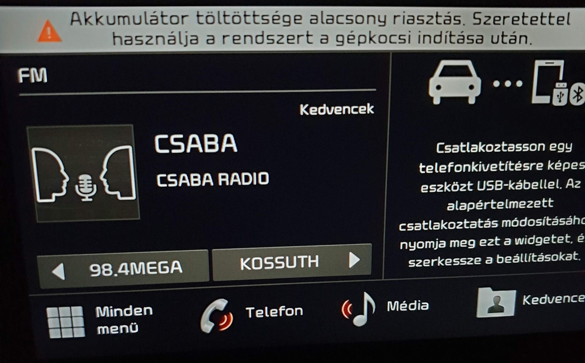

Ocean
vihartigris #2962 üzenetére
Igen ez az, nem túl sikeres fordítás

Ocean
vihartigris #2943 üzenetére
Visszatérve még erre a tankolás dologra, el kell ismernem, tényleg meg tud lepni.
Reggel voltam tankolni, 510 km ment az autóba az első tankolás óta, szóval a fogyasztásból saccolva tudtam, hogy kell még legyen bőven benzin, a computer is 700 km hatótávot írt a teletank után, de ugyanakkor már csak 80 km megtehető távot jelzett, és a benzin szintjelző is közelített az üres felé.
Na mondom akkor oké, jöjjön a tankolás, kíváncsi voltam. Hát nem ment bele csak 30 liter, azaz volt még 10 liter a tankban. Van ráhagyás bőven ebben isHa már írok... van egyetlen dolog, ami zavar az i20-ban: ha ráadom a gyújtást, és nem indítok azonnal, és szól a rádió, akkor elég hamar kiírja az érintős kijelzőre, hogy alacsony akku töltöttség. De a műszerfalon erről semmi, illetve nem hinném, hogy lehet alacsony töltöttség, nemrég volt egy 300 km+ utunk, jó 4 óra haladás, egy ilyen után kizártnak tartom, hogy ne legyen feltöltve.
Vajon ez is csak valami óvatosság lenne? Láttatok ilyet esetleg saját autóban? -

Nekem ugyan ez van 2021-es 1.4 tgdi Proceedel.
Nekem sem tetszik hogy simán marad benne 10 liter mikor azt írja hogy 30 kmt tudok már csak megtenni. 40 liternél többet nem tudtam még bele tankolni az első tankolást leszámítva.Nem tudom esetleg a kompjuterbe ha laptopra van kötve nem lehet e állítani rajta. Engem ez nagyon zavar, mert simán még 100 kmt el lehet vele autózni és még mindig marad benne mert 6.2- vel bőven eljárok.
vihartigris #2927 üzenetére
Nekem múltkor még olyan ~ 70 km-t írt a kocsi és belement 40 + pár liter százas'. Kattanásig töltöttem, és a szintjelző felett volt picit a mutató.
Az amúgy egészséges ha annyit nyomok bele amennyi hely van?
vengaba megvétel után aszem 49litert toltam bele... és azt is 50nek írják.
de ha akkor tankolom amikor 0át mutat akkor még min van benne 8-9liter.
szóval sanszosan igen.
Ezt senki sem fogja tudni megmondani, mivel nincs két egyforma autó. Elég ha az úszónak a karja, annak a hajlítása, súlya minimálisan eltér, vagy a szivattyúház tömítése 1 minimétert kitartja azt és a tank gyártásánál is lehetnek differenciák. Ezt neked kell kitapasztalnod. Viszont nem ajánlatos ilyen alacsony üzemanyagszinttel rendszeresen kocsikázni (főleg nyáron), mert könnyen károsodhat az üzemanyagszivattyú. Amint kigyullad a sárga lámpa irány tankolni, ha pedig kíváncsi vagy mennyi benzin van benne még, magadhoz veszel egy 5 literes kannát tele benzinnel és kocsikázol amíg meg nem áll az autód. Én saccra 3-5 litert mondanék, neked most annyi lehet az autódban.
