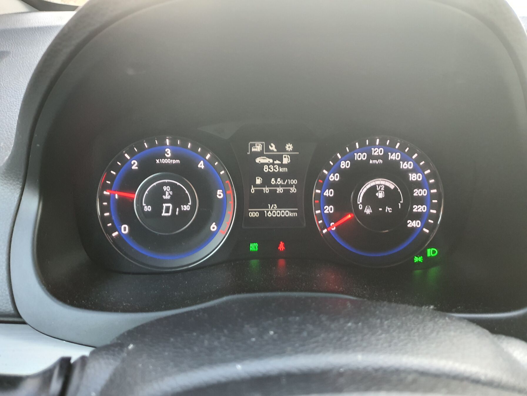

Nekem az volt a furcsa az altea xl után hogy a max nyomaték elérésekor 1750 fordulatnál jönt egy ilyen nagy tolóerő ami jól belenyomta az embert az ülésbe.
Na ez az érzés nincs az i40nél. Az csak egyenletesen húz.
Attól függően hogy milyen vezetési stílus van beállítva úgy változik a motor reakciója gázadásra meg persze a fokozat kiválasztása is.
Pl ECOba 55km/h 6 sebesség
NORMÁL 55km/h 5.sebesség.
Sport 55 4. Sebesség.1750 fordulat 7. Fokozat 100km/h.
Sportban 110nél még 6.ik
Eco ban meg 75nél 7.ik.Ha a gázpedált 80% ig lenyomjuk akkor kapcsol vissza 1-et ecoban meg 2-öt.
Fogyasztás 6 liter 100-on.
Ha hosszú úton megyünk vele akkor kijön 5.4-5.5 körül. -
