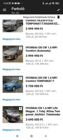

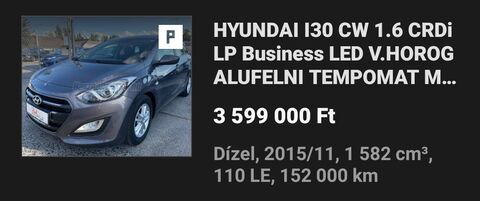

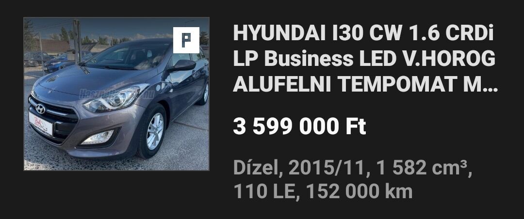

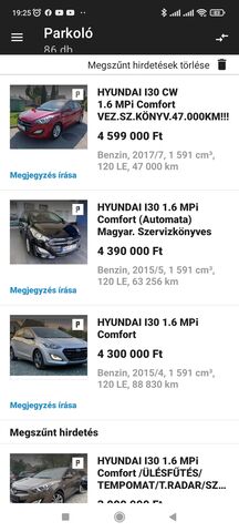

Kis info: meg 2021 szeptembereben rendeltunk a felesegemnek egy uj i20at amit 2022 apr majusra igertek. Nemreg felhivva a markakereskedest eleg rossz hirt kaptunk, miszerint kesik a kocsi nemtudni mennyit, szeptemberbe tud majd esetleg valamit mondani a kereskedo, de lehet csak telen lesz belole valami :(
Kerdesem:
Kozben mar nekem is kellene kocsi, mert az enyem sincs toppon(2007 mazda3). Eves 35.000km re kellene, hyundai i30 kombira gondoltam mivel kozben a csalad is bovult, olyan 4 millioig.
Pl.
Ezzel az 1.6os dizellel vallalhato, vannak ismert nagyobb hibai? A lenyeg hogy megbizhatoan elvigyen a bol b be, 90%ban autopalya. Koszi!
