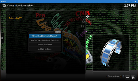

Köszönöm, legalább már tudom, miért nem működik LiveStreamPro alatt sem a MindigTV kínálata.
Azt a bizonyos app ilyenkor hogy lesz pótolva, megírva? Csak azért kérdem, mert nem értek hozzá, és érdekelne, hogy a közeljövőben várható-e valami megoldás ezen a téren, vagy a Kodin már sosem lesz MindigTV és oldjam meg máshogy?
brazos
A problémám az, hogy az általad javasolt, és általam is többször kipróbált url beírás nálam mindig hibával elszáll, lásd a képeket.
Mint már írtam, nálam Linux alól dolgozik a Kodi-Krypton-17.3-as, a host rendszerre eleve fel van téve a legfrissebb ssl csomag, szóval ez van. Valamiért nem tud a Pasterbin szerverhez csatlakozni, próbáltam a sima http-t is, az is ugyanezt a hibaüzit dobja az url-be írás esetén.Ami az érdekes az egészben az az, hogy a letöltött weboldal esetén az xml-be mentett weboldalon lévő címeket hívja meg a Kodi, de értelemszerűen már nem a Pasterbin szerveréről, hanem az xml fájlból közvetlenül, és így már hibátlanul betölt az alkotásod.
Szóval, ha közvetlenül adom be az URL-ként a weboldal címét, akkor nem tud (ssl-hiba talán?) a Pasterbin szerverhez csatlakozni, és onnan betölteni azt a weboldalt, sajna ez van.
Lementett xml-ként viszont rendben megy a dolog, ki érti ezt.....Amúgy lenne egy kérdésem, azt írtad, frissítetted az Euronews címeket, nos az iptv magyar listában lévő Euronews (web) link üres, míg az Euronews (youtube live) meg csak körbe körbe forog, és nem tud csatlakozni, és egy idő után kilép, és nem csatlakozik. Csak nem ez is DRM védett cím lett netán?

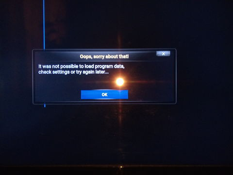

Mégis csak sikerült. Az volt a gondja, hogy eleve nem ment a Filmon addonom
Ezt persze nem is feltételeztem.
Felraktam egy másikat az megy és azzal ez is megy.
(Egyébként érdekes, hogy egy másik gépen a krypton van már, arra fel akartam rakni a filmon-t és nem ment fel a superrepoból, pedig látta. Aztán a tvaddon.ag-ből ugyanaz felment. Ebből látszik, hogy még mindig rendszer szinten tiltva vannak dolgok a kryptonban. -

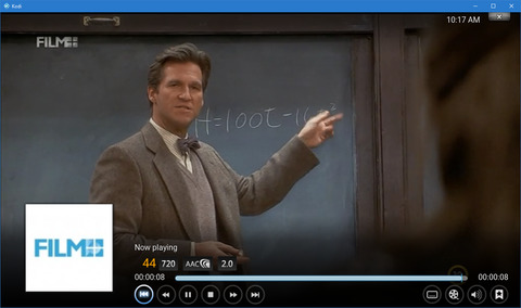

Keef_Lee
Kicsit elkiabáltam. Winen tényleg szalad a hbb, de linuxon csak teker, leáll és másodszorra indul el. Ha elindul akkor természetesen már megy szépen. Viszont a filmon nem akar. Szerintem rosszul kukázom ki a favorit.xmlből a linket. De nem egyszerű, mert van benne minden kapcsoló paraméter, nem úgy mint a hbb-nél. pl. ez nem megy.
Így néz ki a favoritban. -
