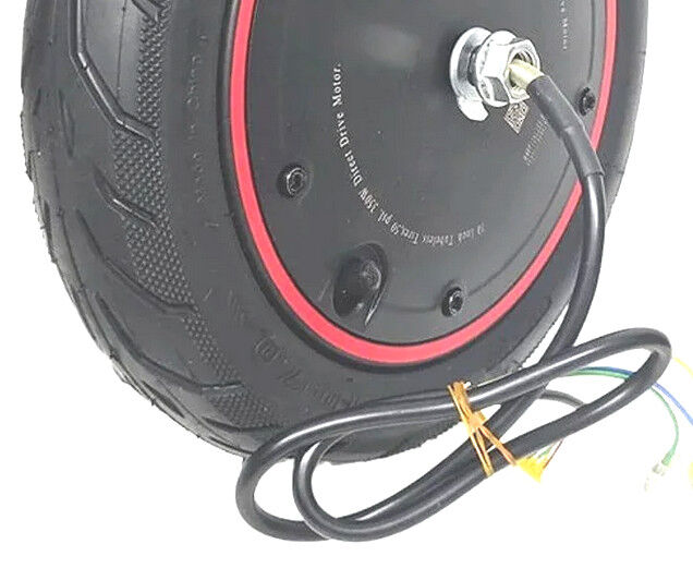

Csak annyi a nehézség, ahol nagyon süllyesztve van a szelep, átlagos pumpával nem lehet hozzáférni. De a Xiaomi-pumpa kiképzése ehhez is illeszkedik, ha jól tudom.
Ha valaki egy régi pumpát szeretne használni (vagy épp a benzinkútnál ügyködni) arra is van olcsó megoldás.
PociAti
lemmy71 #32996 üzenetére
Az abroncs belső felületén lévő zselé réteg az apró lyukak eltömítését szolgálja. Önjavítónak is szokás nevezni. Ettől még a szelepnél vagy bárhol máshol szökhet az abroncsból a levegő, magyarán nagyon nem azt jelenti a zselés gumi, hogy nem kell pumpálni.
Amit nem kell (és nem is lehet) pumpálni annak tömör gumi az általános elnevezése, aztán lehet magyarázkodni / pontosítani a változatot: méhsejt szerkezetű, habbal töltött, stb. -

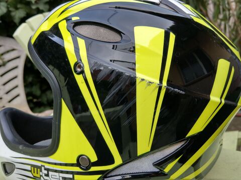

Valószínűleg "hülyén nézne ki" egy pálcika rolleren a full face biciklis bukó, pedig ha pofára esés van, akkor csak az biztonságos, ami után nem kell fogpótlás és arcplasztika sem.
(Szokták mondani, hogy nem kell elesni, és ez így is van, bár, ha beüt a szar, akkor már egy sima biciklis sisak is számíthat, sokan mégse vesznek fel semmit. Bíznak a szerencsében.)
Ui: én is bíztam a szerencsében, nekem széttört az első kerék, azért estem egy jó nagyot... Furcsa így visszaolvasni, hogy inkább a sisak, mint a mentő, így is elvittek csonttöréssel... Viszont emlékszem a csattanásra, ha nincs rajtam sisak szerintem nem beszélgetünk.
