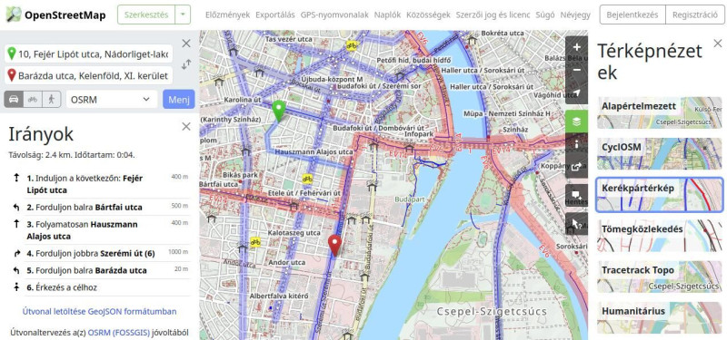

Útvonal tervezéshez ajánlom még az OpenStreetMap szolgáltatást, ebben 3 különböző, szabadon fejleszthető és elég jól karbantartott térkép kereső motor van (OSRM, Valhalla és GraphHopper):
