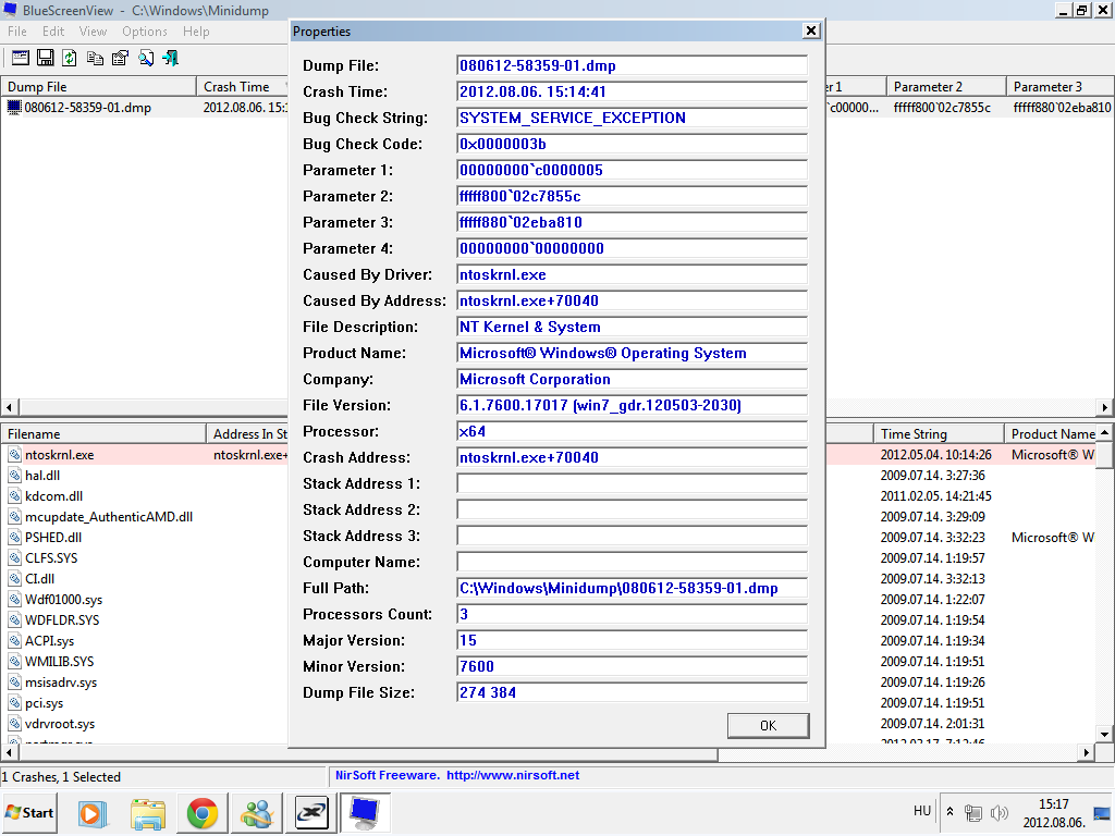

On Mon 2012.09.03. 11:27:38 GMT your computer crashed
crash dump file: C:\Windows\memory.dmp
This was probably caused by the following module: ntkrnlmp.exe (nt!KeBugCheckEx+0x0)
Bugcheck code: 0xF4 (0x3, 0xFFFFFA8008BF4250, 0xFFFFFA8008BF4530, 0xFFFFF80002BDF510)
Error: CRITICAL_OBJECT_TERMINATION
Bug check description: This indicates that a process or thread crucial to system operation has unexpectedly exited or been terminated.
This appears to be a typical software driver bug and is not likely to be caused by a hardware problem.
The crash took place in the Windows kernel. Possibly this problem is caused by another driver which cannot be identified at this time.Ami még érdekes hogy mikor random kapok egy kékhalált, akkor van hogy a windows betöltésénél is történik valami gond és újraindul, vagy esetleg megint kékhalált ad, sőt olyan is volt hogy kékhalál után nem tudott újraindulni kibe kapcsolt magától a gép.

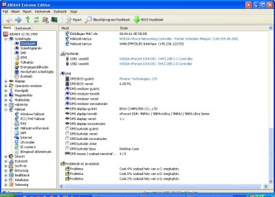

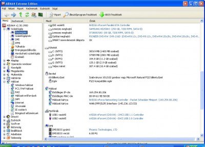

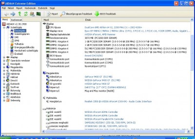

porsapka
CoolMan #1900 üzenetére
az egyik 250gb -os hd csak 99%-os,de a rendszer hdd ami 80gb-os és két partricósra van osztva az 100%-os.
codegen 350w-os a táp
sajna másik adatkábelem nincs.
esetleg valami program ami kideríti vagy mit és hol kell nézni ahol kiderülhetne a baj?CPU típusa DualCore AMD Athlon 64 X2, 2200 MHz (11 x 200) 4200+
Videokártya GeForce 9400 GT (512 MB)
Lemezes meghajtó SAMSUNG HD250HJ (250 GB, 7200 RPM, SATA-II)
Lemezes meghajtó ST380815AS (80 GB, 7200 RPM, SATA-II) -
