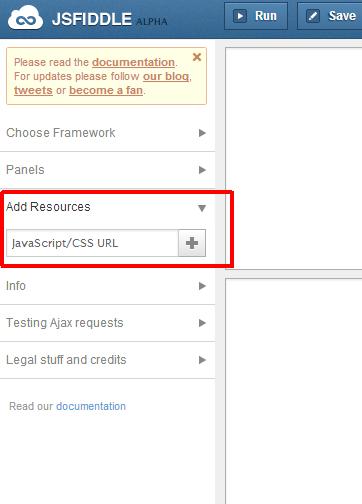

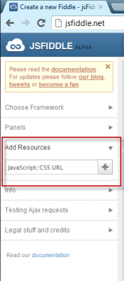

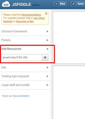

Annyit sikerült (nem tudom helyesen-e) utánajárnom, hogy head-be kell <script src="http://code.jquery.com/jquery-1.9.1.js"></script>, de utána ezt a (amit kaptam) kódot bodyba illesztve mégis sima txt-ként jeleníti meg. Ha sikerülne működtetnem, onnantól már ki tudnám logikázni szerintem a dolgokat.

martonx #1527 üzenetére
"Első körben (tudom égő) az érdekel, hogy JsFiddle-be hogy tudok a sima jquery-n kívül más külső JS-t hozzáadni, hogy megmutathassam a gondot?"
Add Resources:
A lényegi részre én őszintén szólva ennyiből nem tudom kihámozni, miért nem működik.
Szerk.: hát ez jó, próbáltam kihámozni a megoldást, közben Speeedfire is feltett egy képet kb. ugyanarról, ugyanúgy bekeretezve.
