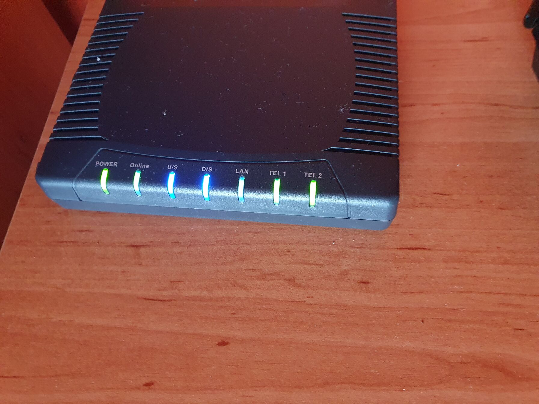

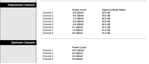

Van két elosztó ami össze van kötve egy kis rövid koax vezetékkel, ami eléggé be van hajolva u betű formába. Ez lenne megtörve?
A modem értékeknél a 8 csatornából csak egy megy, ez is rendben van? -

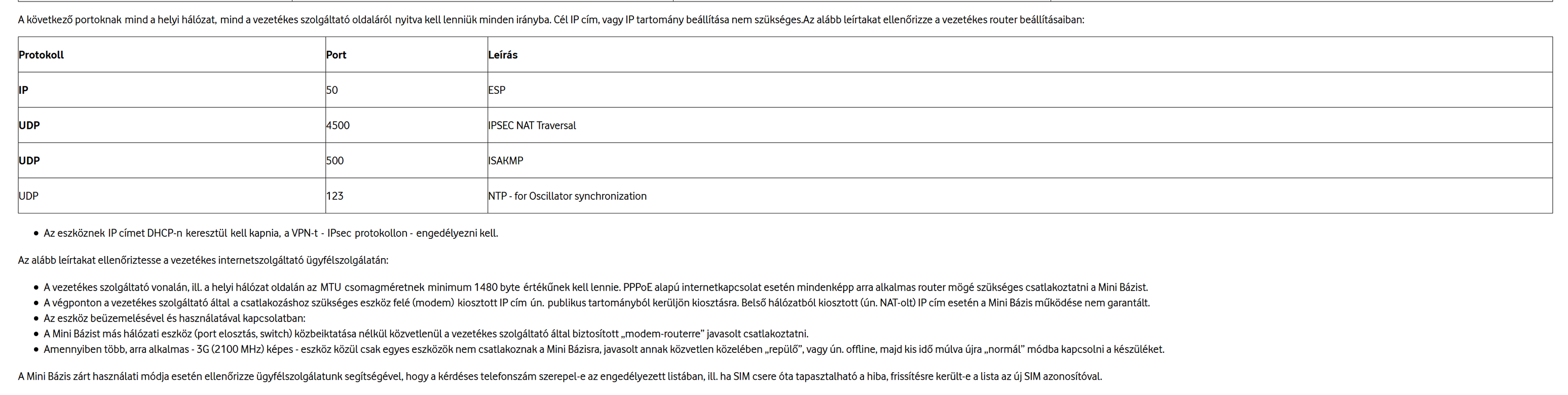

köszi a választ!
az elérést megoldottam, pont a leírás alapján.a h168n-t nem állítottam át bridge üzemmódra, hanem a plusz routert raktam a zte után (mert annak kicsi a hatótávja - kevertem a fogalmakat és ez access point)
tehát ez a rendszerh168n
lan1: access point (Asus RT-AC57U)
lan2: minibázis
lan3: üres
lan4: tvígy a zte-ben kell portot nyitnom, de nem találtam, hogy melyik menüpontban kell ezt megtenni.

A h168n-t így éred el.
Szerintem a routeredbe kellene dugni mivel, ha jól veszem ki a akkor a zte h168n bridge üzemódba van. Emiatt a routeredben kellene portokat kinyitni. -

sziasztok!
zte h168n-tel használnék vodafone minibázis, sikertelenül.
az alábbi portokat kellene nyitni: [link]ezt hol tudom megtenni a router admin felületén? esetleg a szolgáltatóval kell egyeztetni?
ill. arra van valami megkötés, hogy a lan1-lan4 közül melyik portra kell dugni a minibázist?
remélem nem csak lan1-re kötve megy, mert ott egy wireless router van (bridge módban).vagy célszerűbb lenne a routert csak modemként használni?

A sebesség rendben van, a ping néha néha megugrik, de általában okés.
Tewe013
kabelmania27
#28635
Így van változatlan a felállás.
Tewe013
kabelmania27
#28633
Sajnos nem, ugyanúgy csak 1 channel hasonló értékkel.
