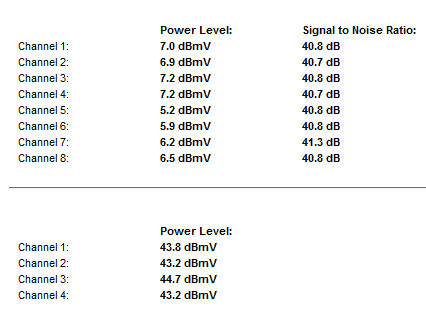

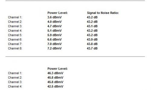

Na nem akarom elkiabálni, de úgy néz ki, hogy valamit sikerült alkotni tényleg a központban:
http://www.speedtest.net/my-result/4823690889
Downstream Channels
Channel 1: 8.8 dBmV 39.1 dB
Channel 2: 7.7 dBmV 39.5 dB
Channel 3: 7.7 dBmV 39.4 dB
Channel 4: 7.2 dBmV 39.4 dB
Channel 5: 9.3 dBmV 38.6 dB
Channel 6: 8.0 dBmV 38.7 dB
Channel 7: 6.9 dBmV 38.8 dB
Channel 8: 5.9 dBmV 37.9 dBUpstream Channels
Channel 1: 48.5 dBmV
Channel 2: 49.6 dBmV
Channel 3: 48.7 dBmV
Channel 4: 49.7 dBmVLétezhet?

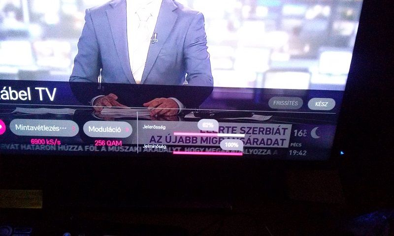

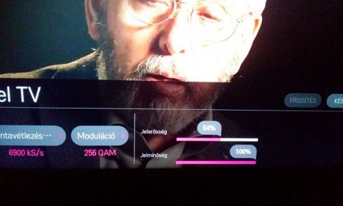

A múltkor elsiklottam a dolog felett, de most jobban megnéztem, főleg a közmédia esetében, 4 perces Youtube videó: Invitel HD adások jelerősség és jelminőség. A jelerősség is elég gyenge, és a jelminőség is, még a Spektrumnál mind a kettő magasabb, utóbbi pedig 100%-os.
M1 HD:
Képen a pozitív példa:
Spektrum HD

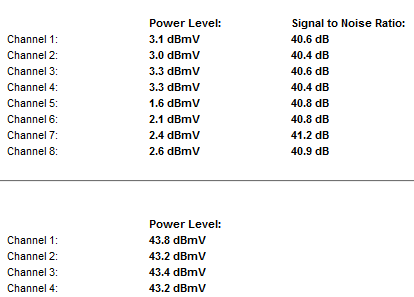

Ha így alakul a dolog nyáron nálam is negatív lesz, mert most a hidegben ilyen:
Ami persze oké, de jobb szokott lenni, szóval karbantartás címszó alatt itt is alkottak.
Szerk: A kép kábelmodem újraindítást követően készült.

Megjegyzem a "szétesés" elsősorban csak az M1HD, M2HD, és úgy általában a közmédia HD csatornáira igaz. A többinél nem nagyon tapasztaltam még. Persze mostanában nem is nagyon volt időm, egyéb adókat pl Mindentudó HD-t nézni, de tegnap a Fox-on sem volt gond, és a Szulejmánnál sem szokott előfordulni az RTL Klubon.

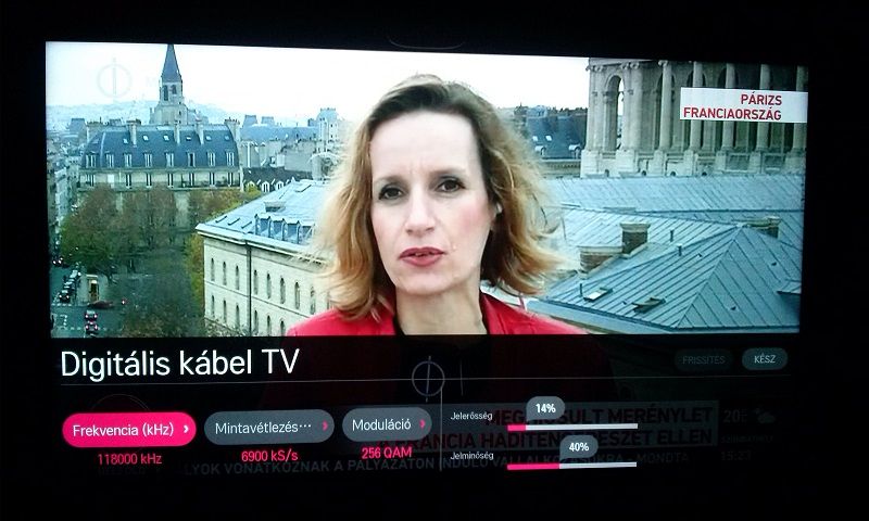

Ma láttam odaát, hogy a Smit + Sony-nál minden egyes bekapcsolás után megjelenik a hitelesítés sikeres, ezt leszámítva minden rendben van odaát. Tehát a Neotion-t nyilván nem viszem vissza.
Ideát az Invitel Neotion CA modulnál azt figyeltem meg, hogy egy bizonyos idő után, nem minden esetben, de (#17969) GoodSpeed hozzászólásomban bemutatott szétesés van.
Úgy néz ki, hogy valószínűleg faterral ezen a héten megyünk Hajdúszoboszlóra, szóval van rá esély, hogy viszem a modult, telefonon lebeszélem velük, hogy cseréljék már ki azt is Neotion helyett Smit CA modulra.
De lehet az is, hogy egyszerűen csak át kellene hangolni
Viszont az meg marha sok meló megint elrendezni. -

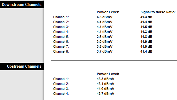

Haradim
Downstream Channels
Power Level: Signal to Noise Ratio:
