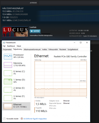

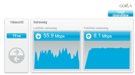

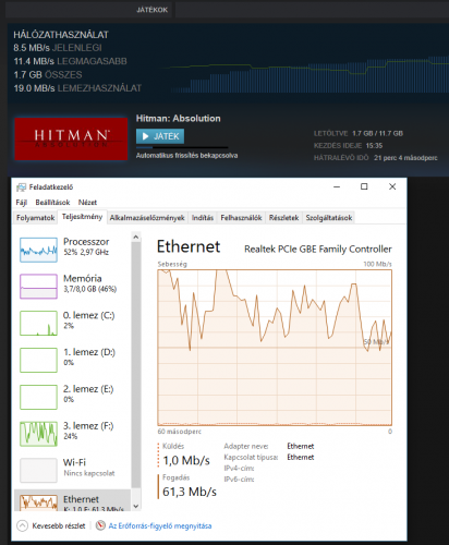

Mai sebesség a tényleges:
Lucius
...és a speedtest féle párhuzamos univerzumbeli:
DIGI szintén valóság:

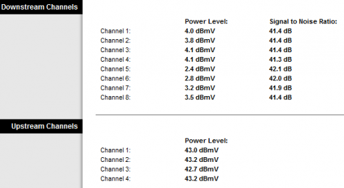

ownstream Channels
Power Level: Signal to Noise Ratio:
Channel 1: 12.4 dBmV 41.4 dB
Channel 2: 12.3 dBmV 41.3 dB
Channel 3: 12.6 dBmV 41.4 dB
Channel 4: 12.6 dBmV 40.9 dB
Channel 5: 10.9 dBmV 41.9 dB
Channel 6: 11.3 dBmV 41.9 dB
Channel 7: 11.4 dBmV 41.7 dB
Channel 8: 11.9 dBmV 41.3 dBUpstream Channels
Power Level:
Channel 1: 44.3 dBmV
Channel 2: 43.2 dBmV
Channel 3: 44.5 dBmV
Channel 4: 43.5 dBmVNagyjából, DS-t csak becsülni lehet

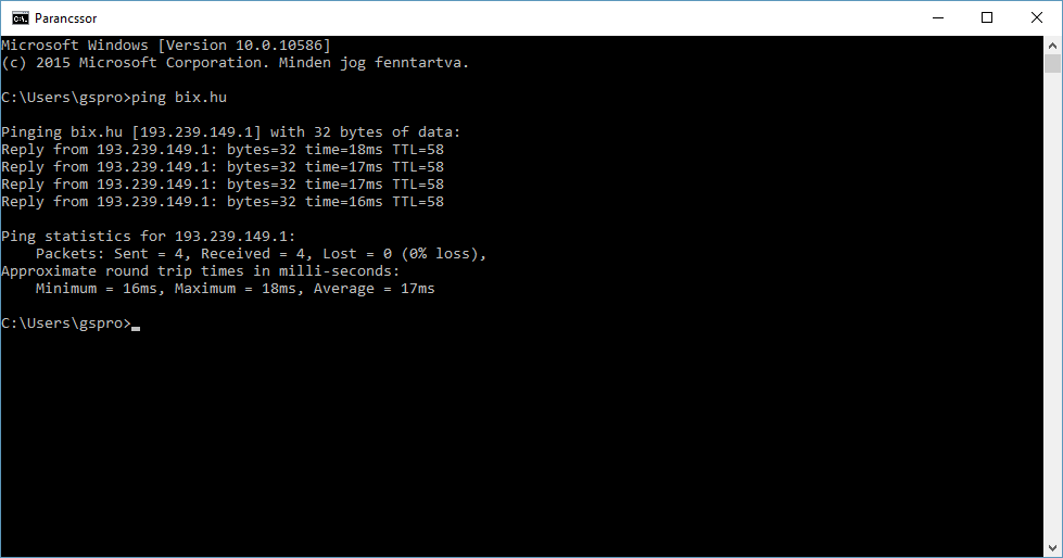

Headhunter szintén ED3-as Internettel rendelkezik az Inviteltől és 19-23 ms pingje van
arkone
#41133696
#20032
Mindenkinél? Vagy csak nálad? Mert akkor nem is érdeklődöm invitelnél, hogy elérhető e nálam az optika, vagy sem.
10 éve ADSL-en 8 ms volt nekem, ez marha nagy visszalépés.

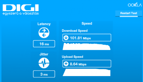

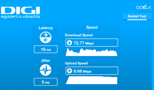

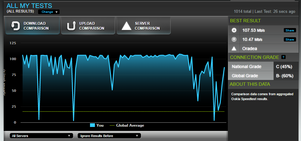

Na most még Nagyváradon is jó:
Ezzel indítottam:
Speedtest.net:
DIGI:
HU
A DI-RO-t már nem is nézem, mert ott érdekes eredmények születnek

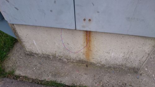

Írd le, hogy 14-éig rendben volt a feltöltés, fényképezd le a dslam-ot.
Előbb-utóbb megfogják találni a problémát
Ha jól látom 15Mbit nem volt meg, de feltöltés 0,8körül volt, Telekomos topikban is sokaknak a 15 vagy a 20-as csomag 12Mbittel ment. -
taki01
kabelmania27
#20003
Ha emailbe elküldöm arégi és a mostni képeket akkor kezdenek vele valamit?
Ja és még annyi szerintem elég gáz hogy vezeték lóg ki a dslam-ből még nem tudtam képet csinálni mert pont akkor jött a busz. -
taki01
kabelmania27
#20001
Nem nagyon akarja az invtel vissza adni a normális feltöltési sebességet pedig a nő azt mondta hogy rá van engedve 15/09-es net szerintem meg be van korlátozva a feltöltés a mostanira.
