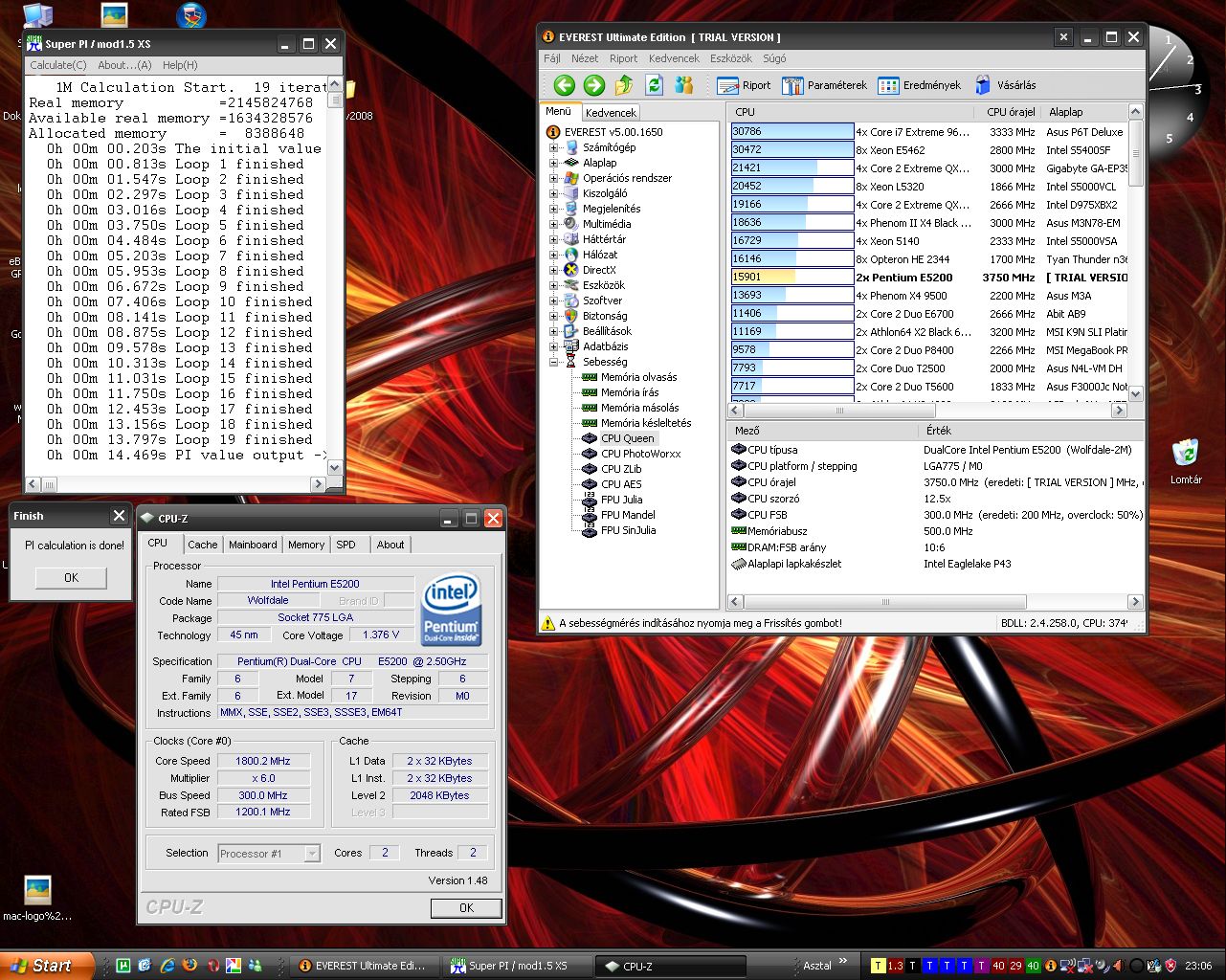

Hogy mire kell a teljesítmény. Egészen konkrétan:
hd videókat konvertálok pal-mpg2-be dvd-hez.
A munkahelyi gépemen 3.4HTprescott, 1Gram, x600-as vga a félórás mt2 file(panasonic) konvertálása jó 80 perc közepes beállításokkal. Egy dvd 1.5 órás anyga 240perc, vagy több.
A felhúzott 5200-al a 80 perc 25-re csökken. Mivel van egy 4850-em is és a Power Dir7-et használom, besegít a vga is. Így 13 perc a művelet. Ha nem húzok semmit, csak simán alapórajelen megy a konvertálás, 35 perc kell neki. Vagy VGA segédlettel 19.
Szóval 30% időmegtakarítás, hatékonyság. -
Auratech
Korábban belőttem a 3600-as üzemi "fordulatot" az 5200-amnál. Azóta sokat teszteltem és finomhangoltam a teljesítményt. A minden körülmények közti stabil freki 3750 lett. Érdekes a magfeszültség/teljesítmény/ram időzítés/fsb állapotainak változásaiban észlelni a stabilitás és teljesítmény együtthatóit..
Ha a ramok jobbak lennének, mehetne fel 3.84 ig hasonló feszültséggel. egy picit tudna jobb hűtés javítani, de a feszültség emelésével nálam megjelenik az instabilitás, a maghő emelkedése nélül is. Ezen a frekvencián még szépen együtt fut a cpu-ram és nem melegszik 60 fokig sem. A tesztekben látszik. hogy nem kell szégyenkezni a teljesítmény miatt sem. A nagy cache-t igénylő processzeket kivéve bekúszik a gyári 4magosok teljesítménye fölé. Ennyit megért az a párezer forintaz új procira.
