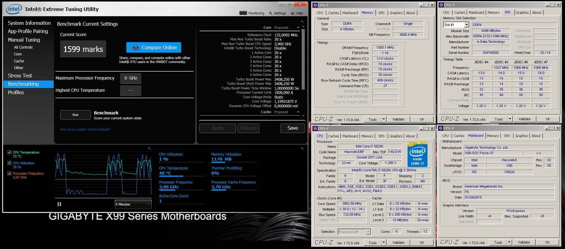

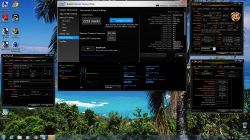

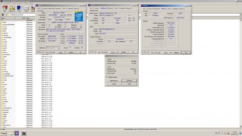

Csináltam egy gyors tesztet hogy megmutassam simán tudja a CPU 4,6 GHz futni. teljesen felhúzom a ventilátorokat és megy szépen a gép. A beállítások az mind alaplapi OC. Sajna a memóriát visszakel vennem 2133 MHz re különben kifagy. Ide még várok másik RAM-ot a G.skil-töl.
Szerintem egy uj pasztázás nem ártana elsőre. Mérted mennyi a hűtő, a ház és a szoba hány fokos?

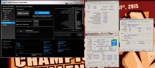

4.5GHz-n nezted? En meg a memoriakkal/BCLK-val szivok folyamat. CPU most stabil 4.5GHz-n 1.225v-n(IBT maximum 68 fok), de csak 2666-on mennek a ramok. 3200-on nem volt stabil CL18-al sem. Bar a sebesseguket nezve igy tudjak az 1T-t, es kozel annyit hoznak mint 3000-en. Idozitest meg megprobalom CL13-al, hatha megy.

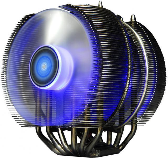

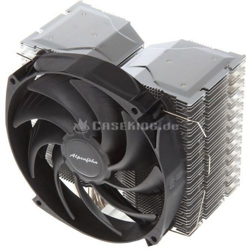

Sziasztok.Nekem csak annyi lenne a kérdésem,hogy ki milyen léghűtéssel használja ezeket a procikat?Nekem egy 5820k-m van,de már 4ghz-re húzva is olyan hőfokokat produkál IBT alatt,hogy ihajj(80-90 fok között mozog)(játékok alatt GTA5,FC4 60-70fok).Amúgy egy Alpenföhn Brocken van rajta,egész pontosan ez:
Vagy csak esetleg a pasztázás rossz,és azzal kellene valamit kezdenem?

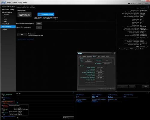

Valami tipp, hogy a 125-os bclk -al mi okozhat instabilitast? A masodik kor utan mindig hibaval leall a teszt. Eloszor azt hittem a memoria nem birja, de azt visszaveve 2666-ra is ugyan ez. Ugyan azokkal az ertekekkel(4,5Ghz, 2666 ram) stabil az IBT 100-as BCLK-val.

Jo kerdes, de nem hasznalom. Nincs annyi allitasi lehetoseg. Lehet csak a BIOS oregsege miatt volt mindez, mivel azt elfelejtettem frissiteni. Most megtettem, es minden okes eddig, mar a szorzo sem esik vissza. CL15-ben mennek a ramok 3GHz-n, hozza a 4.5GHz. Nekem ez igy eleg is lenne 24/7. Ahogy nezem, ezek kicsit jobban viselik a feszt, mint a Haswell. Nezegetve a forumokat, siman mindenki 1.37v-ig bezarolag hasznalja, de a vizesek mind 1.3v folott vannak.

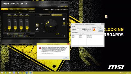

1.25v-on 4.5GHz-ig jutottam, 4.6GHz-n mar eldobta magat. Viszont IBT alatt a legmelegebb mag csak 68 fokos volt.(feszt csokkentem, kivancsi vagyok meddig megy le) Most strap 125, memoriak 3000 CL15, de meg csak 2T-ben, uncore 3250-en. Majd szepen lepdelek fol. Nem biztam ra az XMP-re, mert az elso lehetosegnel 1.4v-ot akart adni a memoriaknak, a masodiknal meg az IMC-nek pakolt volna 1.35v-ot.
Mostmar arra is rajottem, hogy mi akasztotta ki a Win-t. A Core temp volt az oka, nem is a CPU-z.

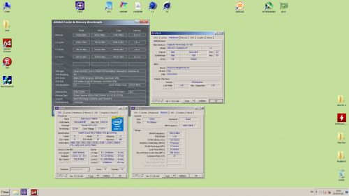

Nos ugy néz ki egyenlőre sikerült stabilizálni a rendszert turbo off,eist off,c6-c7 off, BCLK:125(ez kellett a ram xmp profiljához,így most megy 3000hz,cl15-ön),CPU szorzó 29 ez így most 3625mhz.
10 kör prime. 10 kör IBT high,veryhigh ,Intel extreme utility stresstest 1h,+GTA5 benchmark,BF4 bench és nincs semmi gond.
Innentől fogva irány minél magasabbra normális keretek között,bár arra még nemtudtam rájönni alapon mi volt a gond. -

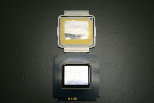

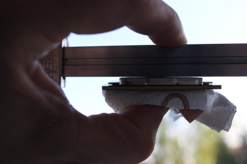

De le lehet. Ha a "régi" forrasztós_ragasztós módszert is alkalmazzák, körülbelül 10 perc alatt le lehet az is szedni. Kell hozzá egy bádogos forrasztó (láng), vagy egy speciális hőlégfúvó, amit az chip-ek leszedésére használnak. Utána meg szépen le lehet kapargatni a ragacsot.

Kb 50% kontakt van, a többit a paszta tölti ki. Katasztrófa.

#404
Ezt nem lehet hűtővel kiegyenesíteni. Ez sajnos gyártási probléma.
Pontosan emiatt nem fekszik fel rendesen a pot a felületére, és nincs megfelelő hőátadás. -

#403
És erről a kupakot sem tudod leszedni szerintem anélkül, hogy szétmenne a chip
Amúgy pont most említettem pár emberkének, innentől kezdve csak is Xeon CPU-t veszek, nem veszek több csonkított, selejtezett i7-et, amikkel minden probléma van, meg melegszenek, mint a dög. Jön hozzám egy szép E5-2697-v3 és jónapot. Persze ehhez jár majd ECC memória is, nem szenvedek többet a gémer gányokkal, amik még drágábbak is a registered dimmeknél, mert lilakéksárgapiros hűtőbordát tesznek rá, de semmire nem való.

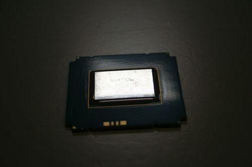

Bosszantott, hogy a cpu 5-5.1Ghz értéken kifullad, bármit is állítok feszültség értéket.
Nos ma tolómérővel megnéztem az IHS felületét, és ez a látvány fogadott. Ebben hiába van akármilyen jó chip is esetlegesen, a kupak miatt a hőt nem lehet elvezetni. Egy ilyen értékű cpu-nál ez több mint fail a gyártó részéről.
