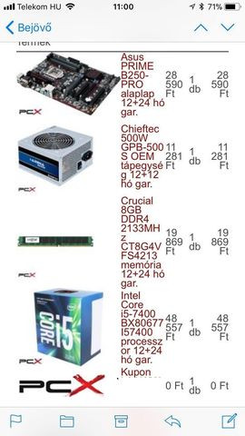

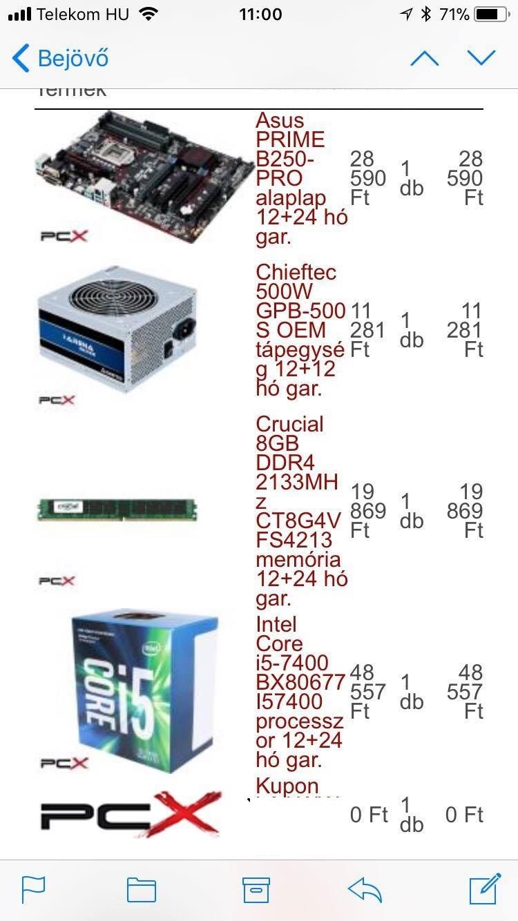

Felhívta őket, hogy gebasz van vele, nem megy vele a gép, másik modullal igen. Megnézték a rendelését, és azt mondták, hogy ez "szerverbe való ram".
Cikkszámban nem szerepelt, ez volt a rendelése:
Nem néztünk utána.. Számomra is érdekes volt.. de mindegy. Ment egy Teamgroup modul a gépbe, és ment pöccre.

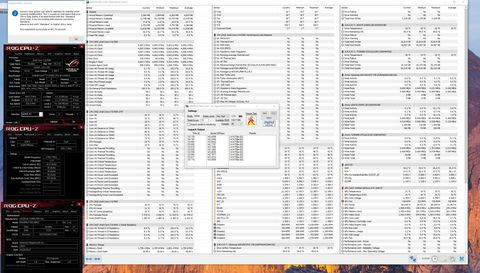

Ezt a képet fogom belinkelni azoknak, akik inkább vesznek lutrira egy random 7700K-t, mint hogy reálisat ajánljanak az enyémért. Régóta olvasom a topicot, de 4,6GHz-hez ennyi fesz szerintem még egy 7700K-nak se kellett, pedig még a lapod se olyan "gagyi" mint az enyém.
Remélem hogy azért sikerül finomhangolnod, ha így marad, kb lehetetlen lesz a 4,7-et kihoznod játékra a hőfokok miatt. -

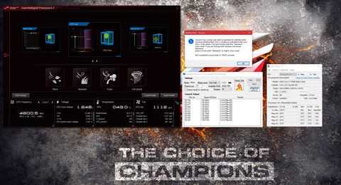

Egyedül a Vcore van állítva manual 1,260v-re illetve a szorzó 46-ra....igen az valószínűleg auto-n van még.

SystemAgent minek 1,225V? 1,15V elég max, gondolom nem 4000-es ramokat használsz CL18-al.

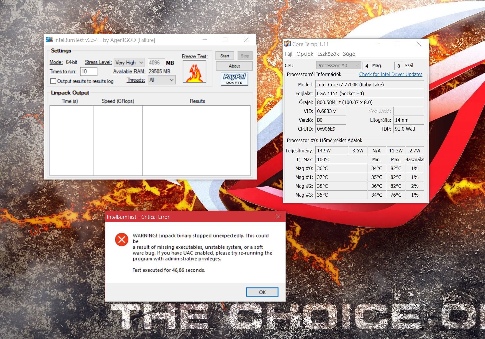

15 perce megkezdtem a hangolást... 4,6ghz
Vcore Manual 1,250 74°C 2-dik körnél megállt elkezdtem emelni 0,005
1,255 75°C 3-dik körnél megállt
1,260 78°C ....még fut.....Core tempnél mennyire kell figyelembe venni a VID feszt?

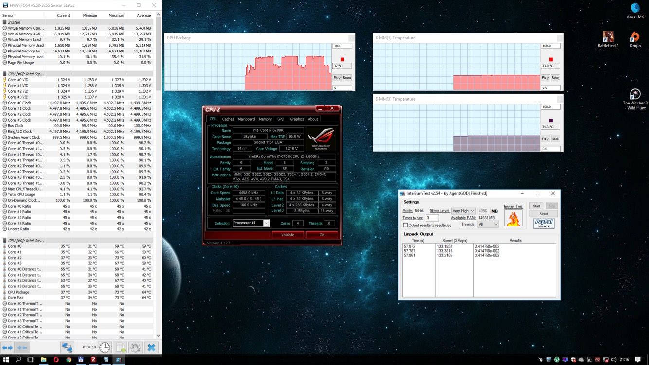

A helyedbe én manuálisan beállítanák egy feszt és egy órajelet és akkor nem adna 1.35-1.36feszt 4.5ghzre.
Jelenleg 4.5ghzen használom 1.17es fesszel és ez ennyi is marad

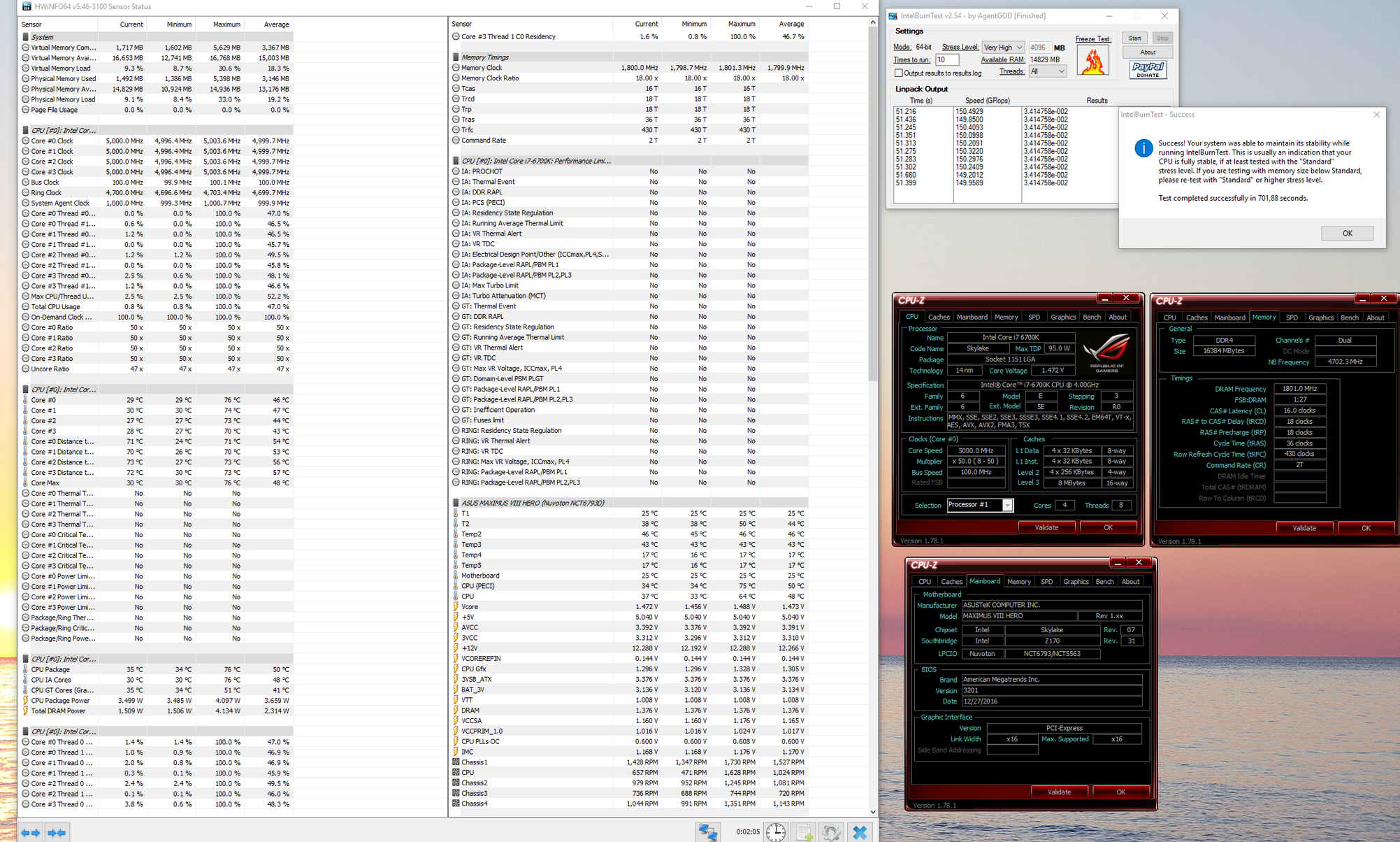

Laraxior
Blue Thunder
#23217
Teljesen jó ott minden.
Vegyél vissza a feszültségből, mondjuk minimum 0.05V-ot. De szerintem 1.25V-on is stabil lesz.
Nekem is ugyanígy 1.36V-ot adott az alaplap (Strix Z270) default.
Ez egy ilyen széria. Nem véletlenül olvasni 90°C-ról is a 7700K esetében.
Hiába teszel rá akármilyen pasztát, ha nem érintkezik a mag a kupakkal, akkor felesleges bármilyen fáradozás. -
