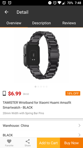

gyemipapa
Kisnyikhaj #833 üzenetére
Természetesen kompatibilis hozzá, régen sem járt az óraszíjakhoz külön stift. Éles rövid pengéjű kés a megoldás, és némi kézügyesség, ha nincs spéci órás célszerszám. Manapság sem feltétlenül küldenek minden szíjhoz stifteket, inkább csak a szilikonokhoz szoktak. A képen mutatott szilikonból is ki lehet venni, én is így tettem, miután fémre cseréltem a szíjat. Persze kézügyesség itt is dominál, tessék próbálkozni, gyakorolni.

gyemipapa
Kisnyikhaj #474 üzenetére
Ez a mágneses,
ez pedig a nem mágneses
Természetesen 20mm-es kell hozzá. -
