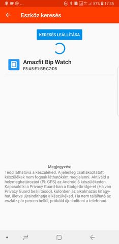

Eddig jutok el:

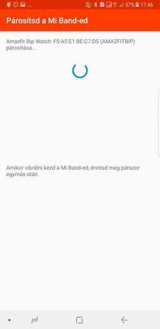

Majd amikor rábökök a megtalált Amazfitre, egy darabig molyol, és itt vége az egésznek:
Ja és kiírja itt, hogy "amikor vibrálni kezd a Mi, akkor bökjek párszor a kijelzőre". Nem kezd vibrálni.
Igaz, hogy ez amúgyis a Mi Band-re vonatkozik. Ez meg ugye Bip.(Ja és természetesen minden jogosultságot is megadtam a Gadgetbridge-nek. Még az eszközadminisztrátorit is.)

Gadgetbridge-dzsel az a bajom, mint az összes többivel, hogy látja az órát, de nem kapcsolódik vele. Egyedül a Notify&Fitness kapcsolódik 1-1 pillanatra, és utána le is szakad. Valamint: a telefonom maga szintén látja, de azzal sem tudok rá kapcsolódni. Egész pontosan 2 telefonnal próbálkoztam: egy Note 8 és egy Honor 8. Mindegyikre feltettem minden létező szotfvert (külön-külön is, hogy nehogy bezavarjanak egymásnak). Mindkettővel ugyanúgy sikertelenül... A Gadgetbridge-nek viszont kell a MiFit, mert az utóbbin belül engedélyezni kéne az óra láthatóságát, hogy kapcsolódni tudjon vele. Na, az ugye nem bekapcsolható szintén, amíg nincs kapcsolat a MiFit és az óra közt...A lemerülésre sikerült rásegítenem: állat megoldás, de ragasztószalaggal párszor körbetekertem az órát, hogy a gombja állandóan nyomva legyen.
