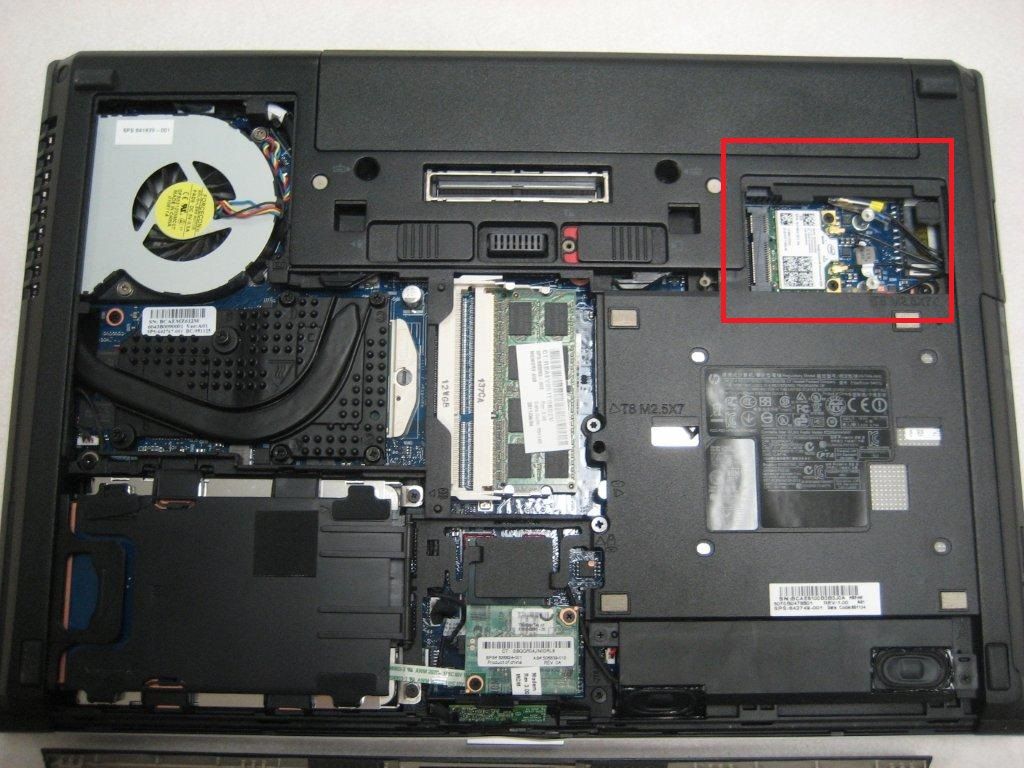

8460p-ben van SIM foglalat. Ezt lehetne mobilnetezésre használni, egy belerakott simmel?
Mi kell hozzá?
Gondolom innen egy hálózati driver. Azonkívül kell még valami? -
