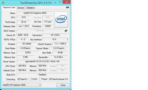

light0416
Adot egy HP Elitebook 8460P, prociba integrált videókártyával.
Az elmúlt héten bekapcsoláskor, illetve néha használat közben jön elő a mellékelt képen látható jelenség, amely 20-30 másodperc múlva meg is szűnik.Valakinek van valami ötlete mi lehet ez?Köszi!

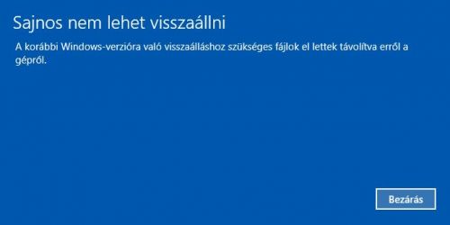

golyós
SeniorTilla #40363 üzenetére
Remélem sikerül.Megvan az windows.old mappa. -

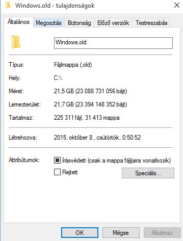

adika4444
Ice&Lime #40357 üzenetére
Igen-igen, látom te is ott akadtál el ahol én.
A táblázatban akár ebben az angolban akár Google-n keresett HP oldalán lévő magyarban nézem, csak 6 darab van. De nekem 11... Szóval tanácstalan vagyok. JA nem csak én néztem meg, anyukám is. 2x is mutattam neki...
Szóval tanácstalan vagyok. Megpróbálom majd felvenni iPhone-nal, és bedobni a filmecskét. -
golyós
SeniorTilla #40361 üzenetére
van egy olyan lehetőség is, hogy a gép alaphelyzetbe állítása a vásárolt windowsal.
Ez működhet?
Nem baj ha töröl mindent, megvan minden külső vinyon.Remélem nem a 10 alapra áll vissza. -
golyós #40360 üzenetére
Igen, ez így van, még a frissítés előtt is kiírta a gép a figyelmeztetést szerintem, de ha nem, kérdezhettél volna. NEM ÉRDEMES win10-re frissíteni, már többször mondtuk itt többen is. Ez van.
Ami ingyenes, az mindig lutri, és senki nem vállal érte felelősséget. A felhasználó szívja meg, ezért vigyázni kell az ilyen offerekkel nagyon.

Van egy HP Elitebook 8560P laptopom. (WX788AV).
Windows 8.1 oprendszerrel.Eszközkezelőben a videokártyák alatt AMD Redeon HD 7400M Series szerepel.
A HP oldaláról letöltöttem a grafikai illesztőprogramot és telepítés után már
AMD Radeon 6470M lett belőle.A windowsos illesztőprogram 2014.07.04-i, a HP-s 2013.12.20.
Nagyon videókártya igényes programokat nem használok, nem játszok.
Mit csináljak?
Hagyjam meg a windowsos illesztőprogramot, vagy van újabb Catalyst?Válaszotok előre is köszönöm!
