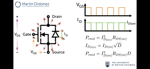

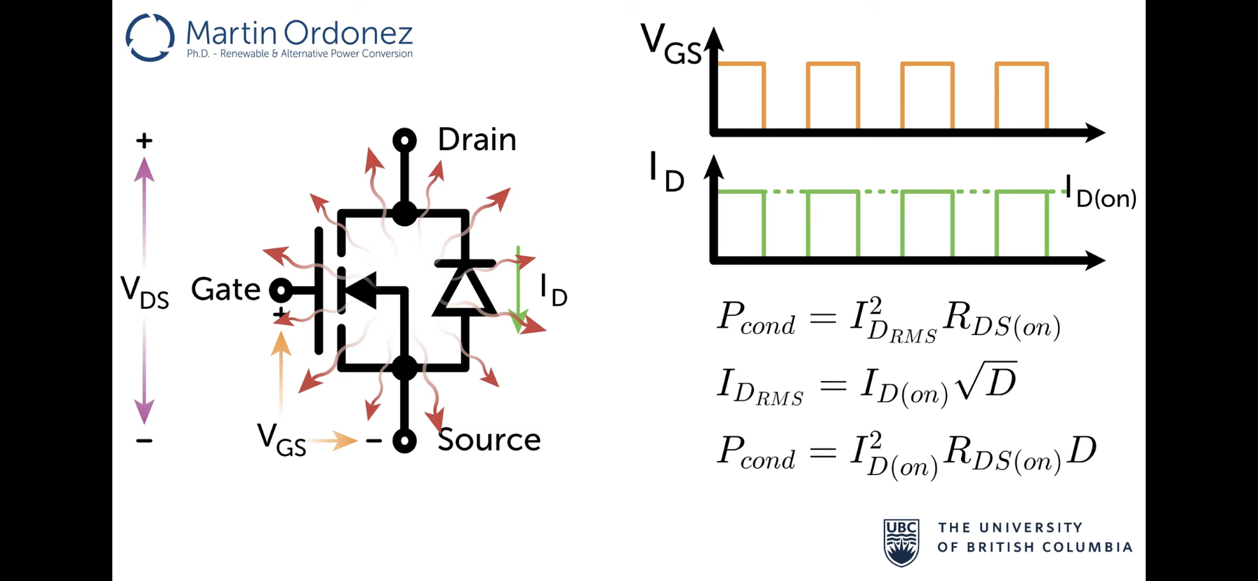

aujjobba #84622 üzenetére
Így nem lehet számolni a disszipációt, épp azért, mert a mért feszültség nem DC, még ha a DMM átlagolva is méri (amúgy ez is kérdéses, hogy a kapcsolási frekvencián mennyire igaz). A mosfet kapcsolóüzemben jár, vagyis zárva van (alacsony bemeneti szintnél), vagy pedig nyitva, de ilyenkor marad rajta valamekkora feszültség. Utóbbi alapjában nem a PWM-től függ, hanem az Rds_on csatornaellenállás értékétől. A kapcsolóeszköz által disszipált hő természetesen függ a kitöltéstől, és mint az összefüggésből is látszik, 100%-os értéknél - folyamatosan nyitott mosfet mellett - lesz a legnagyobb.
aujjobba
Vonatkozó YT videóban a lenti ábra szerint beleszámolják a disszipációba a kitöltést is (D).
Amit a tápegységem mutat (70mA), az vajon már az Id(rms) lenne hozzávetőleg a képletben?
(hozzávetőleg = tisztában vagyok vele, hogy az áramköröm többi eleme is felvesz valamennyit (555, gate driver), ergo nem a teljes 70mA jelenik meg a FET-en) -

aujjobba #84570 üzenetére
A kitöltési tényező közvetlenül nem kerül a képbe, legfeljebb áttételesen. Ha annyira lassú fel- és lefutással számolsz, hogy már 10% körüli kitöltésnél is probléma lehet belőle (már alig hagysz meg valamit a valós HI állapotból), az már nem szerencsés, túlságosan alacsony meredekséget feltételez. Egyébként meghajtásra több kiindulási alap is lehet:
1.) Az előírt fel- / lefutási idő, abszolút értékben (frekvenciától függetlenül). Ebből számítható a szükséges áramimpulzus nagysága, meghatározható a meghajtás vagy konkrét meghajtó áramkör típusa.
2.) Adott a maximális meghajtási képesség (áramcsúcs), ebből adódik a minimális kapcsolási idő.
Az könnyen belátható, hogy a kapcsolási frekvencia növekedésével a kellő áramimpulzusok egyre sűrűbbé válnak, fix átkapcsolási idő (limitált áram) esetén a teljes periódusidő egyre nagyobb százaléka jut az 'élekre', az összhatásfok romlik. Ekkor szükséges lehet a meghajtóáram csúcsának növelése. Ha a nem áll rendelkezésre a szükséges áram, de nincs is szükség veszett gyors átkapcsolásra, akkor kompromisszumként elegendő lehet pl. egy, a gate-tel soros áramkorlátozás (ellenállás) bekötése. Magára a mosfet-re nem specifikálnak maximális gate-áramot, a gyakorlatban azt a meghajtás / meredekség, azon kívül egyéb tényezők korlátozzák (pl. parazita induktivitás).
Különben az áramigényt jól számoltad, de ha kikötöd, hogy például a teljes periódus legfeljebb 1%-a lehet a ki- és bekapcsolási idő összesen, még mindig 40 mA gate-csúcsáram alatt jársz. -
