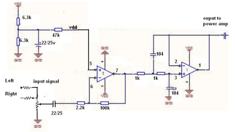

#68216320 #72926 üzenetére
Akkor át kell alakítani egytelepes táplálásúra, a szokásos 2 ellenállás-1 kondenzátor módszerrel tápközepet állítasz elő a műveleti erősítőknek.
Hátránya, mindenhol csatolókondenzátorokat kell alkalmazni a jelútba
és elveszíted a törésponti frekvencia változtathatóságát, pl ez a rajz, itt jól látszik a tápközép előállítása:Vagy csinálsz egy pár mA terhelhetőségű negatív segédtápot, erre számtalan lehetőség van, 555 IC-vel is megoldható egyszerűen. Így meglesz a +- táp.
Ha ezt választod, akár meg is építheted azt amit linkeltél, annak is fennt van a rajza a neten, ott még pluszba a fázis is szabályozható. -

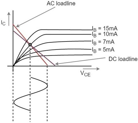

#68216320 #72662 üzenetére
Egy rövid lista az AC/DC Load Line gyári fokozatokról :
Extreme: 210/210 (2.1 mOhms / 2.1 mOhms)
Turbo: 160/160 (1.6 mOhms)
Performance: 130/130 (1.3 mOhms)
Power Saving: 40/130 (0.4 mohms/1.3 mOhms)
Auto: 1.0/1.3 mOhms (4.7 ghz), 1.3/1.3 mOhms (5 ghz)
AC-DC értéket közel együtt szokás állítani, mintegy korrigálva az AC LL emelést a DC LL eséssel, így nem borul annyira a fogyasztás kiszámítása CPU esetében.Mint látod, itt a kisebb érték, kisebb korrekciót és így szerintem kisebb tápkör terhelést is jelent.
Szokták keverni a dolgot a VCore Load Line Calibration (LLC) megoldással, ahol pont fordítottan vannak az értékek. Ez valóban közvetlenül a VRM-et babrálja és tud is meglepetést vagy szép tüskéket is okozni.
Standard/Auto/Normal: 1.6 mOhms
Low: 1.3 mOhms
Medium: 1.0 mOHms
High: 0.8 mOhms
Turbo: 0.4 mOhms
Extreme: 0.2 mOhms (estimated)
Ultra Extreme: 0 mOhms -

#68216320 #72633 üzenetére
Én sem tudtam volna pontosabbat, de azt tudom, hogy anélkül, hogy pontosan tudnád, mi mit csinál, és miért van úgy, ahogy, lutri.
"Hát, ilyen dokumentációja nem sok embernek van, netes fórumokat bújtam a témában"
Néha egész könnyen találni egyes alaplapokról rajzotMeg szoktam lepődni. Mondjuk sikeres javítást egyet csináltam eddig az alapján, ami abban volt.
A leírás egy sima load line leírás, nem kifejezett laposról szól. Különben milyen gép ez?
Amit írtál, én is arra gondoltam, hogy OK, a proci nagyobb áramfelvétele megrántja a tápot, amitől lejjebb esik a tápfesz, és annak adna többet a VRM. Na most alapból van egy feszültségtűrése a procinak, ami fölé amúgy sem hiszem, hogy mehet, csak nem olyan hülye a gyártó, hogy kinyírja a procit.
Ha meg nem kompenzál a tápáramkör nagyobb fesszel, akkor már csak az Ohm-törvény miatt sem lesz nagyobb terhelése a tápnak,VRM-nek. Az persze benne van, hogy akkorát esik a feszültség, hogy megfagy a gép, de ha másoknak nem, akkor neked sem valószínű. (Esetleg majd nyáron, ha 40+ fokban ülsz vele a napon, és szénné terheled. Volt ilyen asztali lapom, 42 fokos procinál fagyott, ha tuningoltam... télen, nyitott ablaknál 46-nálMindezt azért, mert nem lehetett feszt emelni, ugyanis olyan lapban, amibe lehett, kis túlfesszel 60 fokig ment. )
Meg ha instabil lesz, akkor teszel bele neki nagyobb ellenállást.
